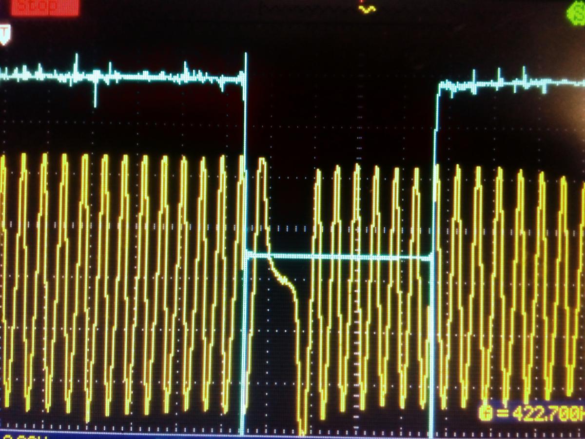

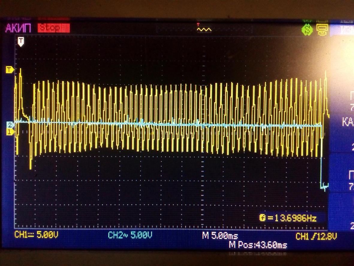

Всем привет! Рено Лагуна, дизель 2009, 110л/с, снял осциллограмму ДПКВ и ДПРВ. У клиента двигатель после замены ГРМ не едет.
Прикрепил два графика.
Вопрос правильны ли метки ДПРВ относительно ДПКВ?
За ранее спасибо всем кто поможет!

Извиняюсь двиг К9К )))) Меня смущает импульс датчика распредвала...форма...
Изменено пользователем dengdv

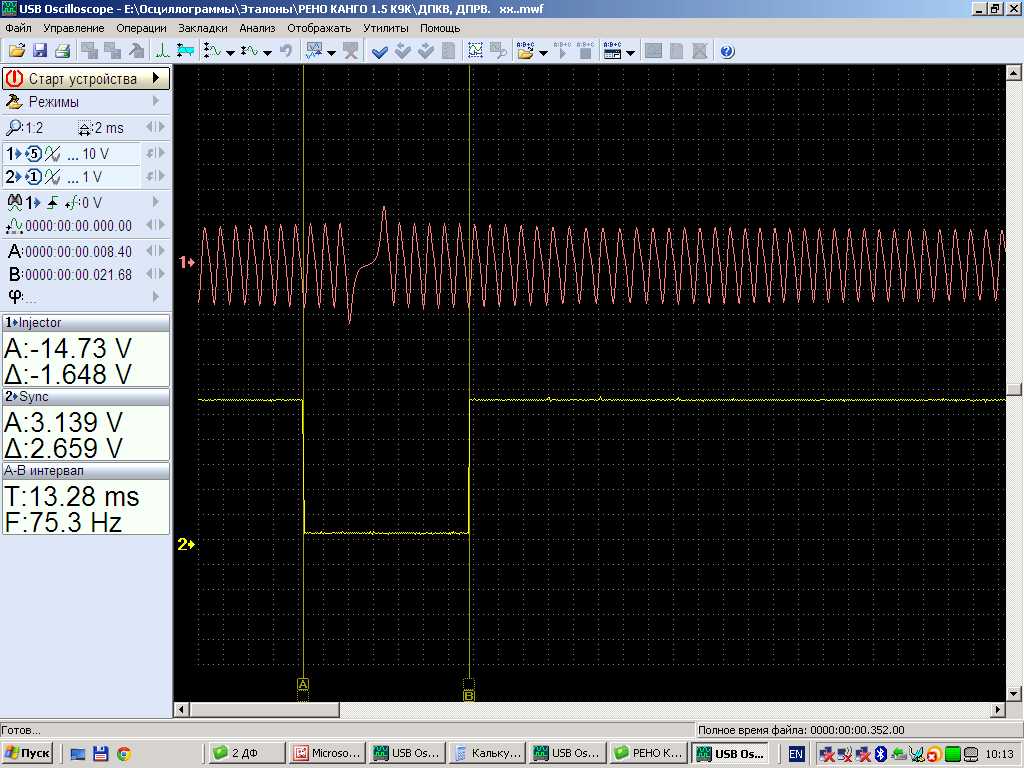

 Я думаю для начала проверить питание и массу на ДПРВ. Можно предположить, что метки в норме, так как задний фронт датчика "стоит" как положено..... а вот передний чуть не там. Т.е. сигнал ДПРВ получается узким. Если с питанием норма, то подкинуть новый или заведомо исправный ДПРВ, ну и переснять осцилку.
Спасибо огромное за картинку!) постараюсь завтра переснять после замены дпрв ну и напряжения с массой еще раз проверю!
Кстати на вашей картинки фаза импульса наступает раньше чем у меня вроде на 2 зуба, это для К9К очень ощутимо? Спасибо!

Я думаю что из за этого и проявляется неисправность. Ширина импульса ДПРВ на эталонах в среднем 62-63*. У тебя же 53*.... т.е. как раз около 2-х зубов и разница, сигнал Уже. Точно по К9К не скажу, но на многих авто отсчет идет от переднего фронта для синхры. А он как раз не на месте. Возможно что неправильно расчитывается начало впрыска.

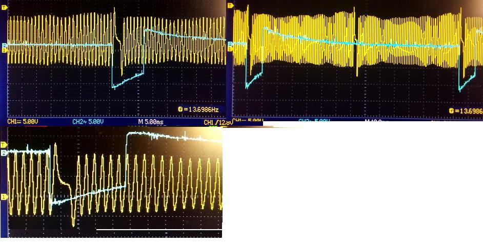

Вот сейчас сделал картинку, посмотри пожалуйста!

Положение распредвала на приведенной осц-ме запаздывает по отношению к эталонной на 12град

Привет. После каких манипуляций с авто получилась такая картинка??
Marf, где это можно увидеть, что "положение распредвала запаздывает на 12*" ??
Маркерный диск 60-2 следовательно 1-зуб 6*. На моей образцовой осц-ме,как и на Вашей, до пропуска 15*,а после пропуска 33*. Насколько можно судить по картинке dengdv у него 6* до пропуска и  39* после пропуска.
Упс! :emot179:  Вкралась ошибка! С учетом разброса хар-к ДФ отставание 6*
Marf, Виджар спасибо клиента отправил проверять ГРМ, к механику, Виджар импульс распредвала в 1й стояла переменка)))
