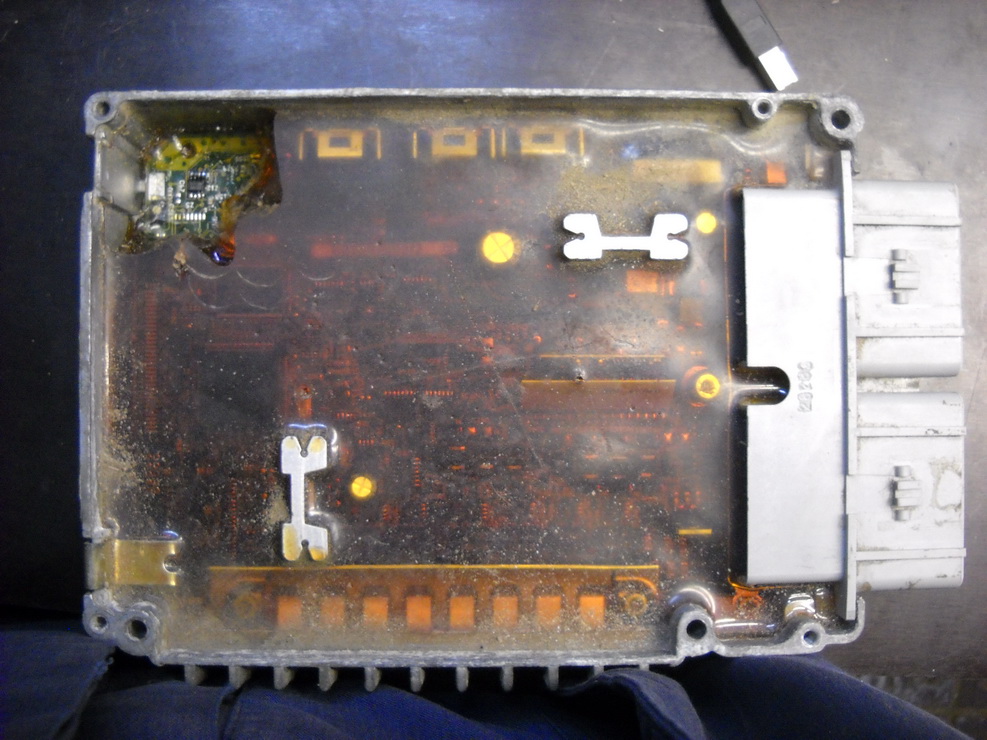

Доброго времени суток ребята.
Есть сей динозавр,полная утеря ключей.
Механику сделали,иммо в моторном.
ЭБу с желе,расковырять придется,внутри 25с040
Может кто делал или есть у кого ,нужен дамп без опроса иммо.
Завтра эбу привезут.
Мозг как на фото.

Ребята всем спасибо кто предлагал помощь!
В этом авто,епром и мотя были в коробке на кольце,вычитал дамп епромки и сделал чип по дампу/
Всем низкий поклон.
Как это и ЕЕПРОМ и мотя? Там или 24С02 или мотя. В твоём году иммо с еепромкой должно быть.
Опубликовано (изменено)
Я же и говорю,что стоит и мотя 68 HC05 а рядом 24c02.жаль фото не сделал.
чип 64
Нашел информацию что ключи могут быть и в проце или епроме.
Оказалось в епроме.
Не в одних каталогах этой коробки нет,и причем тут демпинг,все сделал за нормальные деньги.
А вот как раз и демпенгеры местные с ней не справились,кто объявлял в 2 раза меньше.
