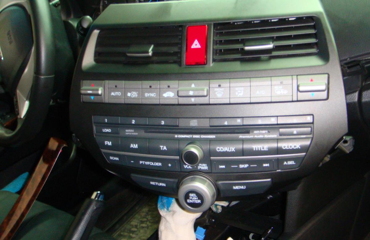

Приветствую коллег!
Беда такая, меняли генератор, естественно отключался акб, после чего отказала магнетолла.
На дисплее моргают часы, запрос кода отсутствует как и остальные признаки жизни.
Питание и предохранители на месте.
Случалось у кого что нить похожее? Не ужели померла после просадки напруги?

Подключил на столе, предворительно сняв крышку CD чейнжера, подключаю питание, привод оживает, перебирает все диски и все замерает.
На панели управления светодиодик "ANTI-SHEFT"-так же не моргает, ощущение сдохшей панели управления.

Так точно, привод не при делах. При внимательном осмотре обнаружил деформацию крепежной пластины передней панели, изи за чего и не доставали соединительные контакты, со слов клиента менялись лампочки подсветки климата. Как я понял, какие то ЗОЛОТЫЕ ручки ее пытались выдернуть, не открутив нижние болты крепления, погнули,вот и вся собака. Разобрал, выровнил пластину, собрал и все заработало. Вот такие стечения обстоятельств бывают. А клиент как всегда прав, приехал ,ведь работала!

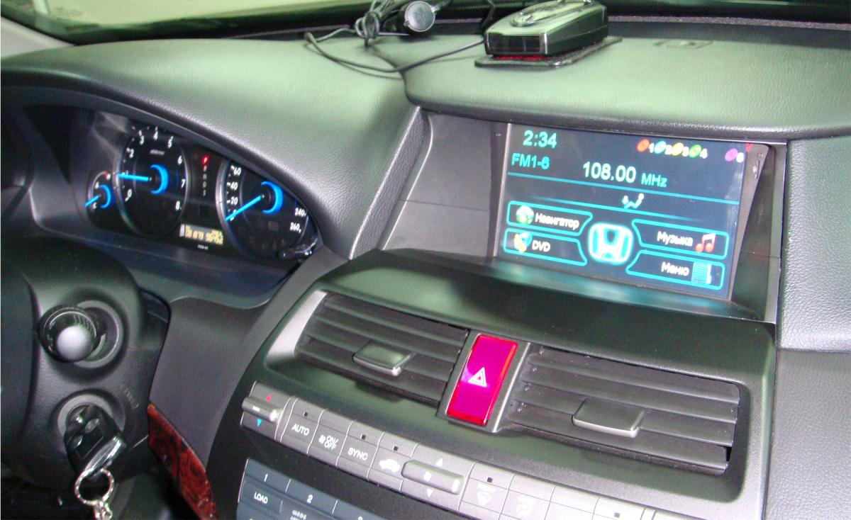

Менял магнитолу (вернее экран) в honda crosstour 2013 американец, на сенсорный вариант с флешками.
Возникла такая же проблема, разобрал магнитолу и собрал заново, все заработало.

Магнитола INTRO CHR-2289 для HONDA CrossTour I (2011-2012)
Все работает в штате
Кнопки руля, штатная магнитола, климат контроль.
В итоге, вот что получилось!
