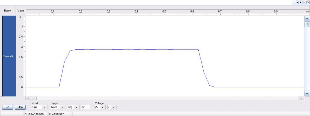

Опубликовано 22 февраля, 20178 г. Автор не осциллограф у меня не заработал может что то не так делаю подскажите пожалуйста по пунктам что делать как куда подцепится допустим нужно замерить сигнал с датчика распредвала Изменено 22 февраля, 20178 г. пользователем lelikos48rus
Опубликовано 22 февраля, 20178 г. Чтобы заработал, надо шкалу подвинуть, чтобы ноль был посередине, потом жмакаешь "Go" ( у меня на английском, т.к на русском скрипты не работают толком) . Появляется луч. Кидаешь пины 1 и 5 разъёма для внутрисхемки на щуп и работаешь. Чтобы остановить осцилку, жмакаешь Стоп. Будет стоп-кадр Изменено 22 февраля, 20178 г. пользователем 052
