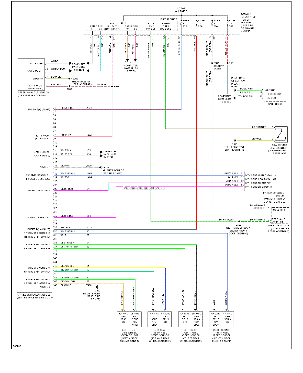

Всем привет, машина Dodge caliber, в блоке ABS висит ошибка c121a steering angle sensor not inizialized, адаптацию датчик поворота рулевого колеса не проходит, сканер прокрутку руля не видит, все четыре провода в порядке от модуля SAS,  Модуль не вскрывался, всё остальное на руле работает (кнопки аудио, сигнал, подрулевые переключатели). Помогите пожалуйста, куда рыть?

разобрал заднюю часть модуля, если метки на шестерёнках встают друг против друга, то положение самого клокспринта практически до упора влево, шестерни целые магниты тоже, видимых повреждений и следов вскрытия нет, дамп чуть пойзже солью и выложу. А машину приобрёл с такой проблемой, предыдуший хозяин не знает как это произошло.

Ура, проблема решилась путём продувки воздухом фотоэлементов. Тему можно закрывать)
