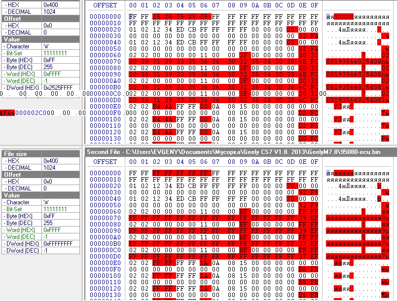

Опубликовано 22 февраля, 20179 г. comment_1030080 Притащили машину. Не заводится стартер маслает. Чек горит SVS моргает. Вобщем владелец ездил с убитым акумом. Говорит что сначало замигал SVS и через некоторое время машина встала. Диагностика лаунчь выдала p1610 не удаляемая в моторном. В иммо ошибокнет в текущих параметрах ключь видит. Слил дампы. моторный bosch m78 в нем 95080 и иммо 24LC02. Может кто в теме посмотрите что с ними не так. Может можно поправить. И еше подкидывал дамп 95080 без иммо с похожего блока, заводится 20 раз. GeelyM7.8.rar GeelyM7.8.rar Изменено 22 февраля, 20179 г. пользователем Adill Ссылка на комментарий https://www.auto-bk.ru/forum/topic/78011-geely-cs7-v18-2013/ Поделиться на другие сайты Поделиться Поделиться сообщением
Опубликовано 22 февраля, 20179 г. comment_1030121 в дампе моторного пустовато... пробуй пином с иммо блок двигателя привязать. Ссылка на комментарий https://www.auto-bk.ru/forum/topic/78011-geely-cs7-v18-2013/#findComment-1030121 Поделиться на другие сайты Поделиться Поделиться сообщением
Опубликовано 22 февраля, 20179 г. comment_1030186 Моторник 95080 кривой 100% Изменено 22 февраля, 20179 г. пользователем 052 Ссылка на комментарий https://www.auto-bk.ru/forum/topic/78011-geely-cs7-v18-2013/#findComment-1030186 Поделиться на другие сайты Поделиться Поделиться сообщением
Опубликовано 22 февраля, 20179 г. Автор comment_1030195 Chudak. К сожалению пина у меня пока нету. 052. А как исправить. Может кто сможет ручками дампы подправить. Не бесплатно. Ссылка на комментарий https://www.auto-bk.ru/forum/topic/78011-geely-cs7-v18-2013/#findComment-1030195 Поделиться на другие сайты Поделиться Поделиться сообщением
Опубликовано 22 февраля, 20179 г. comment_1030212 Попробуйте найти рабочую пару, проанализировать... Изменено 22 февраля, 20179 г. пользователем sandrinho1982 Ссылка на комментарий https://www.auto-bk.ru/forum/topic/78011-geely-cs7-v18-2013/#findComment-1030212 Поделиться на другие сайты Поделиться Поделиться сообщением
Опубликовано 22 февраля, 20179 г. comment_1030257 Chudak. К сожалению пина у меня пока нету. 052. А как исправить. Может кто сможет ручками дампы подправить. Не бесплатно. - - сказали же , ищи пару , чиГо тут исправлять ? или это так лихо.- сам отредактировал ? Ссылка на комментарий https://www.auto-bk.ru/forum/topic/78011-geely-cs7-v18-2013/#findComment-1030257 Поделиться на другие сайты Поделиться Поделиться сообщением
Опубликовано 23 февраля, 20179 г. Автор comment_1030265 sandrinho1982 Буду пробовать. Только пока чет не могу найти. MASANY. Не, дамп не трогал. Ссылка на комментарий https://www.auto-bk.ru/forum/topic/78011-geely-cs7-v18-2013/#findComment-1030265 Поделиться на другие сайты Поделиться Поделиться сообщением
Опубликовано 27 февраля, 20179 г. comment_1031509 Данные в иммо нормальные, контрольные суммы тоже key1 01 C3 4A 16 key2 B6 29 26 16 pin 483F sinc 8285224233685064 bar 0000067002 VIN Y4K8844S2DB0----0 data 02/02/2013 В ECU нет кода синхронизации, пин кода и VIN, вполне возможно, что пытались сделать Immo off. Можно попробовать адаптировать блок ECU с помощью Launch X431 Ссылка на комментарий https://www.auto-bk.ru/forum/topic/78011-geely-cs7-v18-2013/#findComment-1031509 Поделиться на другие сайты Поделиться Поделиться сообщением
