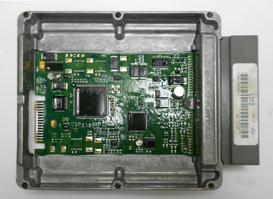

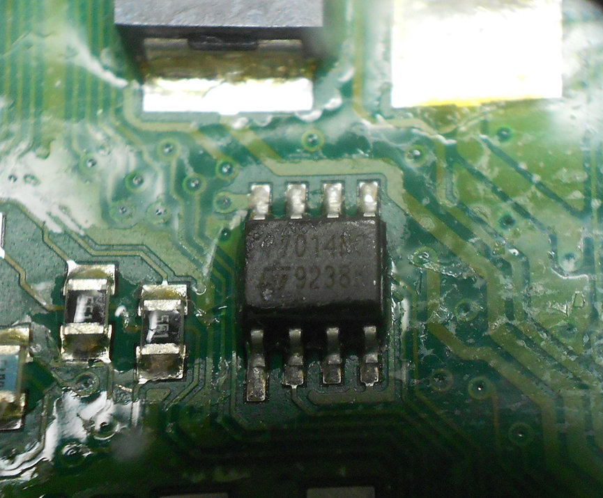

  19. Блок ECU стоит, где правая нога пассажира, еепром 77014, она же 25040 или 95040
