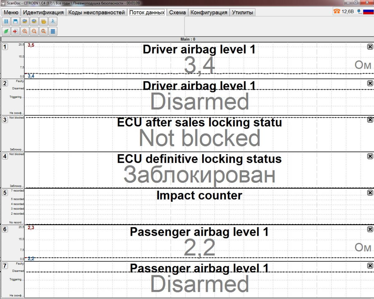

блок srs continental 96 779 092 80 с st95640
приехала с оттреленными боковой левой, шторкой левой и преднатежитель ругался правый.
Поставил временно резисторы, ошибки не стираются сканером.
Считал 95640 стер вручную собрал поставил.
Ошибок нет ни каких. Лампа срс не гаснет, на дисплее ругается, что неисправна система аирбег.
Дампы ори и правленный прикрепил. Посмотрите плиз, может что лишнее зацепил или недотер.
c4_9677909280_st95640w_crach.bin
c4_9677909280_st95640w_crlear.bin
в дате сканера бросается в глаза состояние заблокировано
Лишнего перетерли.
наоборот не до тер.
уже разобрался.
