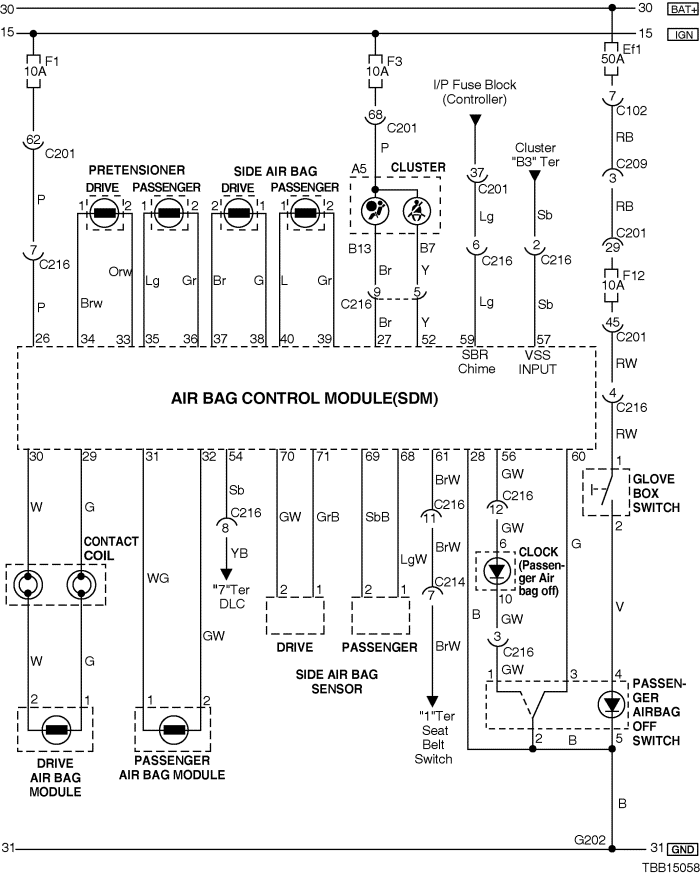

Поможите люди добрые. Нужен кусок схемы , там где только SRS ,Шевроле Лачетти ИМЕННО ПОСЛЕ 2012 года выпуска.  После пожара была поменяна торпеда и вся салонная коса от авто 2007г. . Все,кроме подушек сженил.  Сам блок SRS остался 2013г.в. и кусок косы до трпеды то-же. А под торпедой уже 2007г.в. Схем до 2012г.в. полно.
пользуйтесь! только могли бы и сами догадаться!
спасибо конечно. А это с какой машины схема? Просто на лачетти, вроде, не бывает  выключателя пассажирской подухи. Могу ошибаться...
я же написал что могли и сами догадаться! с авео Т300! схемы сочленяй и сверяй! один к одному твой драндулет! уже втыкался сам так!
