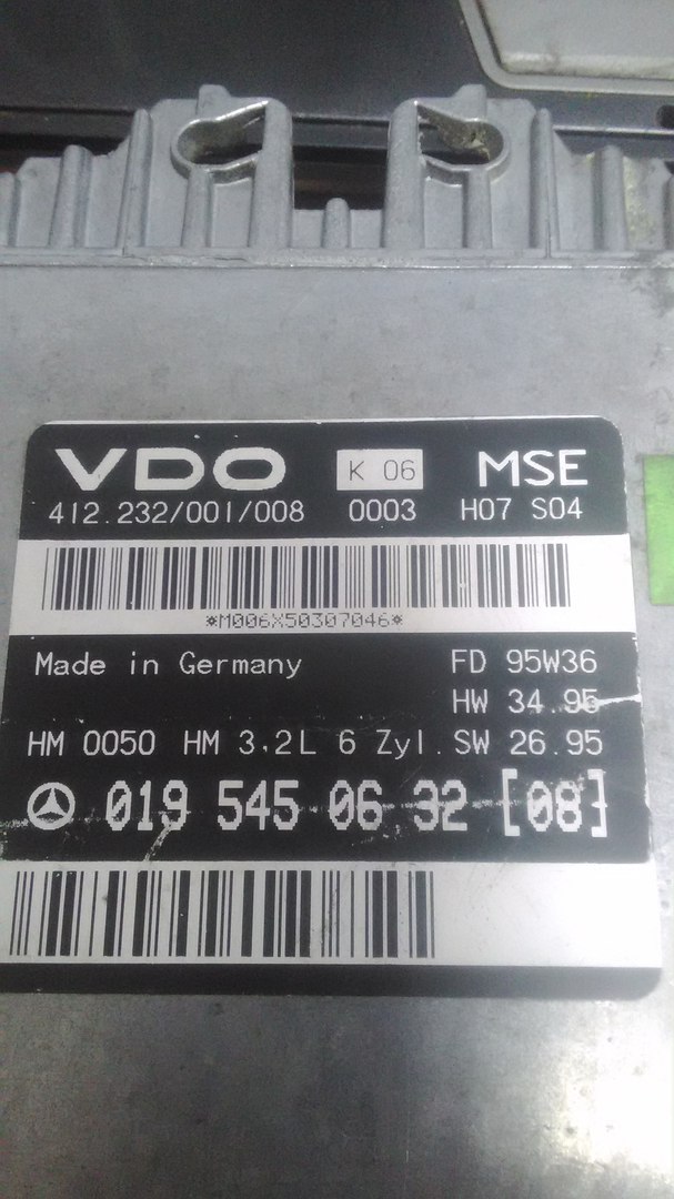

Всем привет! Полная утеря, болванку сделали по замку , моторник vdo mse k06 внутри с167, 27с210 и 24с02, ключи со слов хозяина были ИК , в общем ищется решение на иммо офф либо восстановления. не бесплатно.

За щитком пусто....есть б-у ключ от 210, простая синхронизация с нажатиями кнопок и включением зажигания не прокатывает..собственно вопрос делать IFZ новым?или есть еще какие методы

Зачем делать IFZ новым ? Читай дамп и в Tango или любую писалку, записывай чип и вперёд.....
Нет в этой машине чипа, иммо ик, в ключе 93с46,
я это и имел ввиду. могу по дампу IFZ сгенерить дамп для 93С46 ключа.

Все сделали правильно! Спасибо Артуру за помощь! Тему закрываем.
