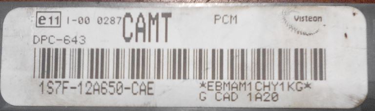

Проверял разьём ЭБУ - был загнут один вывод и закорочен на другой - исправил, но не помогло.
Вин и стучись в скайп

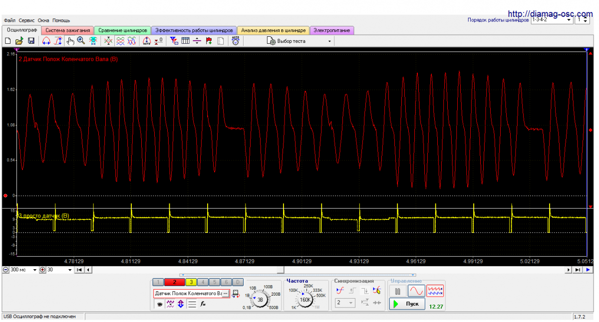

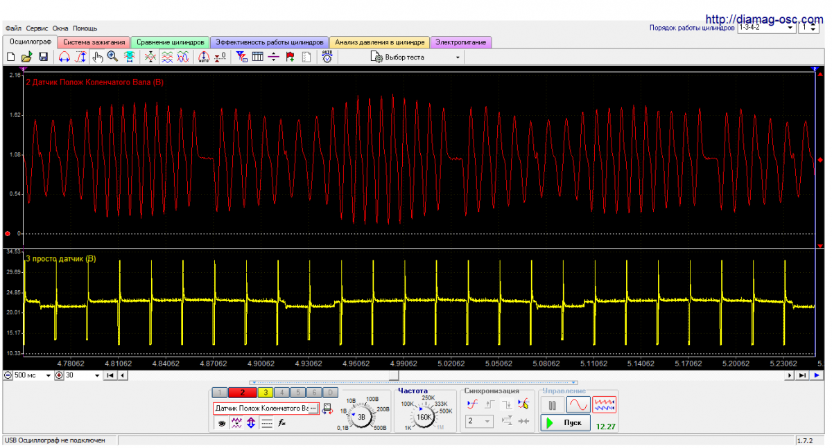

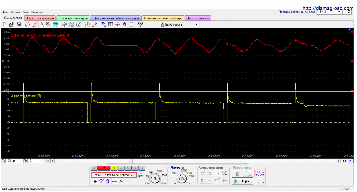

Снял осцилки с датчика коленвала и с клапана угла опережения впрыска
дпкв и датчик (тнвд)..png дпкв и датчик (тнвд).1.png дпкв и датчик (тнвд).2.png
Если есть сигнал на клапане угла опережения впрыска, то получается что выходной транзистор живой? или я неправ?
Смущает осцилка ДПКВ? Что можно по этому сказать.

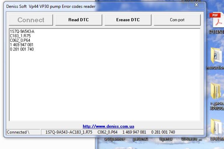

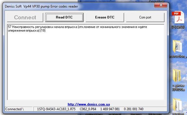

Считал ошибки с ТНВД
Теперь починить осталось.
