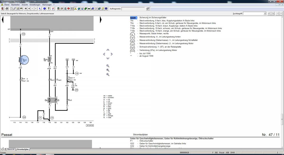

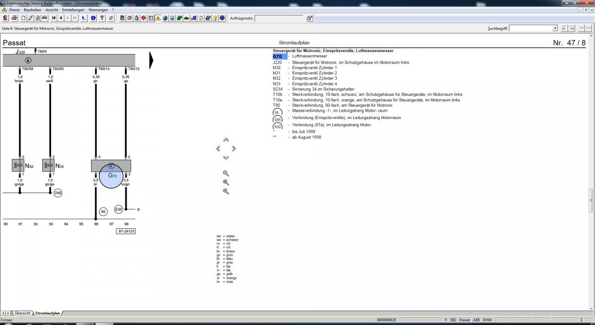

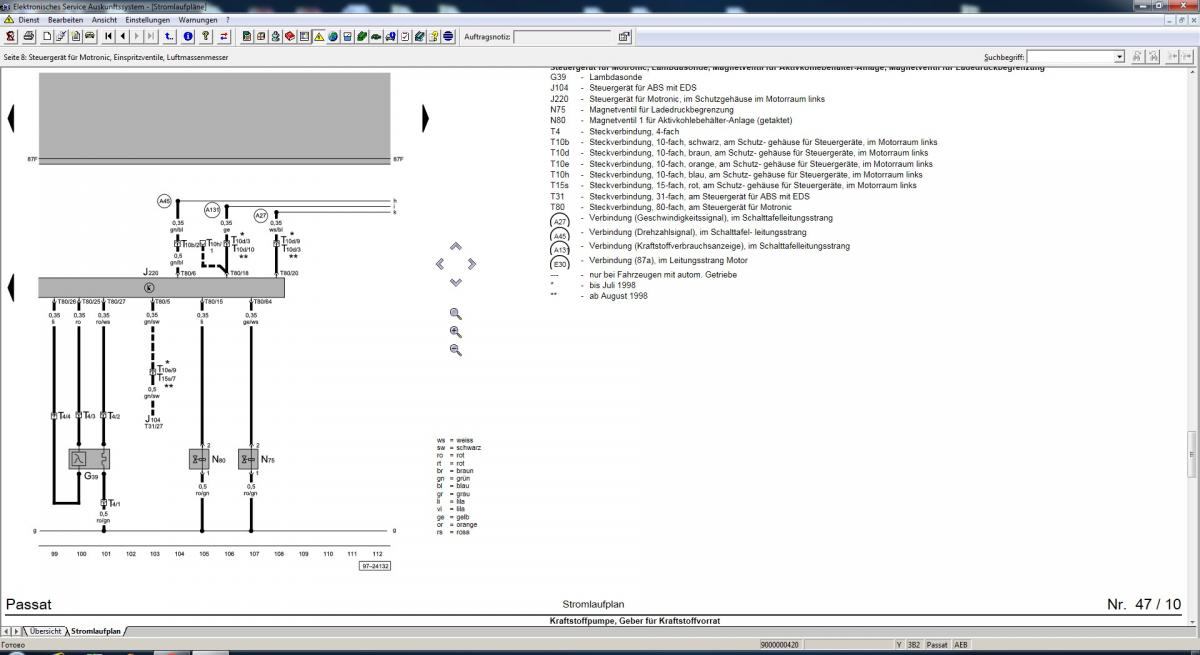

 Для начала нужно проверять проводку. Питание расходомера , лямбда зонда  ,и клапанов  общее от предохранителя N29.
Если не понятно как читать электро схемы   и как проверять проводку .То видимо лучше обратиться   к  диагносту  или электрику так будет быстрее и правильнее.
