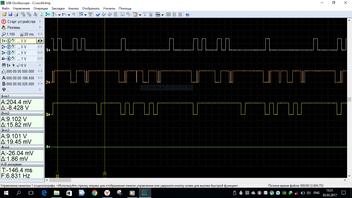

На данный момент имеем такие осциллограммы с дпкв-дпрв:
Где белый и жёлтый дпрв, красный дпкв. Топливоподача есть, искры нет. Подозреваю рассинхронизацию по цепям или муфтам. Кто-то может подтвердить мои подозрения?

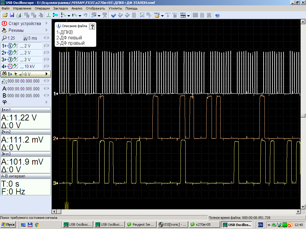

Какие-то странные у вас осц-мы. Вот для примера осц-мы с FX-35.

   Привет. По моему на ДПКВ сигнал корявый.... такого что то не встречалось ни на одном NISSAN. Да и форму он меняет по моему от такта к такту.... так что тут надо разобраться думаю для начала.

Нет. Стартер контрактный оригинал в отличном состоянии. Проблема в дпкв. Снял его и увидел, что он не родной. Заглянул с помощью микрокамеры в отверстие для датчика, посчитал зубья на импульсном диске и убедился, что должно быть как на осциллограмме, любезно предоставленной коллегой выше. Завтра буду экспериментировать с датчиками. Огромное спасибо Marf и Виджару за направление поисков.
