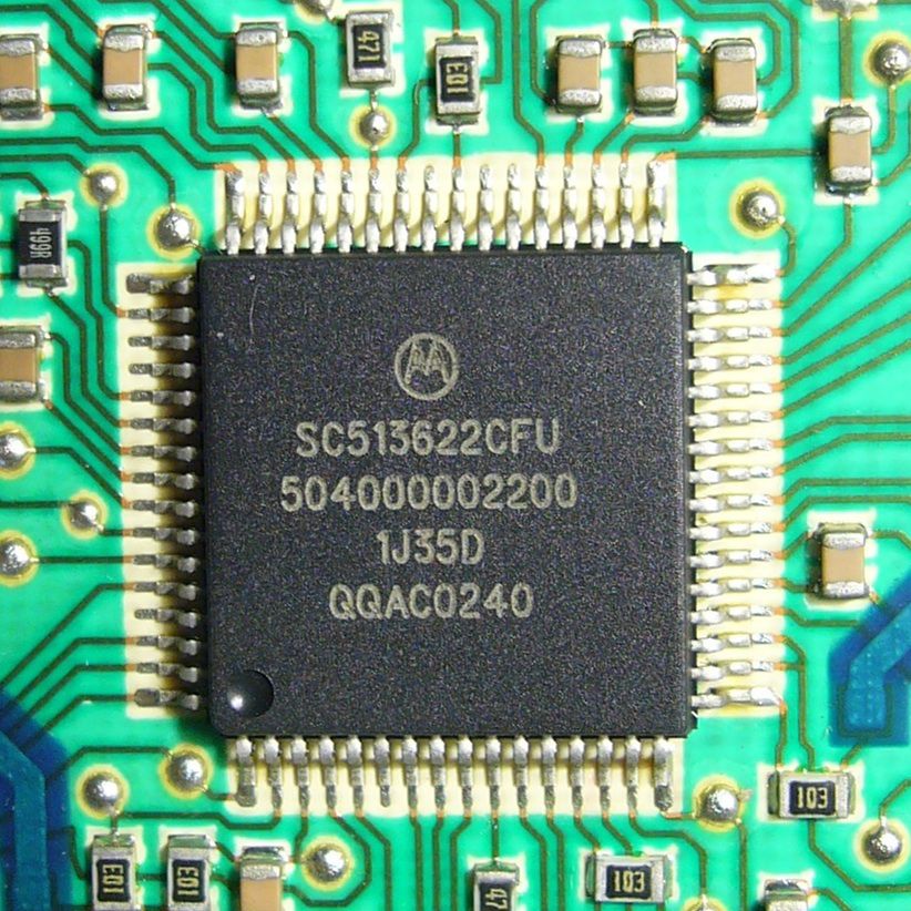

Опубликовано 3 марта, 20179 г. comment_1032613 История такая: Куплен Мерседес Вито 2002 г. с двигателем «показавшим кулак». Двигатель был успешно заменён на купленый рабочий. Теперь владелец желает что-бы пробег отображался с показаниями реального двигателя. Есть некоторые вопросы: 1. Правильно я понял что это 68HC908AZ60(1J35D) на картинке? 2. Есть-ли на него SS-коды? 3. Есть-ли какие-то нюансы при прошивке 1J35D? 3. Если я куплю китайский клон UPA-USB v1.3 то прошьёт-ли он эту Моторолу? Это будет моя первая прошивка Моторолы. Ссылка на комментарий https://www.auto-bk.ru/forum/topic/78209-%D0%BC%D0%B5%D1%80%D1%81%D0%B5%D0%B4%D0%B5%D1%81-%D0%B2%D0%B8%D1%82%D0%BE-2002%D0%B3-%D0%BD%D1%83%D0%B6%D0%B5%D0%BD-%D1%81%D0%BE%D0%B2%D0%B5%D1%82/ Поделиться на другие сайты Поделиться Поделиться сообщением
Опубликовано 3 марта, 20179 г. comment_1032624 Ss коды есть но эпром возможно и без них прочитает. УПА прошьет. Из ньюансов сразу покупай шлейф для дисплея, оторвется обязательно Ссылка на комментарий https://www.auto-bk.ru/forum/topic/78209-%D0%BC%D0%B5%D1%80%D1%81%D0%B5%D0%B4%D0%B5%D1%81-%D0%B2%D0%B8%D1%82%D0%BE-2002%D0%B3-%D0%BD%D1%83%D0%B6%D0%B5%D0%BD-%D1%81%D0%BE%D0%B2%D0%B5%D1%82/#findComment-1032624 Поделиться на другие сайты Поделиться Поделиться сообщением

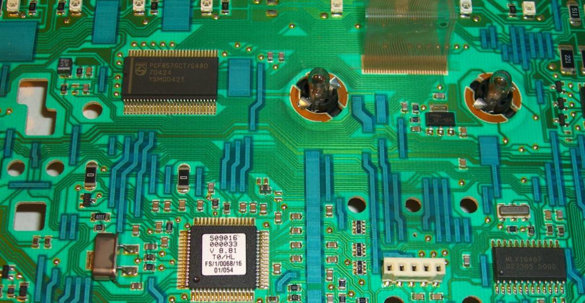

Опубликовано 3 марта, 20179 г. comment_1032648 Фото для ознакомления,не самый простой щиток для начала. Ссылка на комментарий https://www.auto-bk.ru/forum/topic/78209-%D0%BC%D0%B5%D1%80%D1%81%D0%B5%D0%B4%D0%B5%D1%81-%D0%B2%D0%B8%D1%82%D0%BE-2002%D0%B3-%D0%BD%D1%83%D0%B6%D0%B5%D0%BD-%D1%81%D0%BE%D0%B2%D0%B5%D1%82/#findComment-1032648 Поделиться на другие сайты Поделиться Поделиться сообщением
Опубликовано 3 марта, 20179 г. Автор comment_1032827 Всем привет! По шлейфу - известная проблема. Шлейф успешно оторван! Кажется есть решение с прижимной планкой или я ошибаюсь? alexuz, извиняюсь, но ваша картинка не несёт для меня смысловой нагрузки, текстолит, процессор, чипы, кондёры, резюки... В чём его «не самопростость»? Можно подробнее про грабли/нюансы/«непростость»? Изменено 3 марта, 20179 г. пользователем Akanus Ссылка на комментарий https://www.auto-bk.ru/forum/topic/78209-%D0%BC%D0%B5%D1%80%D1%81%D0%B5%D0%B4%D0%B5%D1%81-%D0%B2%D0%B8%D1%82%D0%BE-2002%D0%B3-%D0%BD%D1%83%D0%B6%D0%B5%D0%BD-%D1%81%D0%BE%D0%B2%D0%B5%D1%82/#findComment-1032827 Поделиться на другие сайты Поделиться Поделиться сообщением

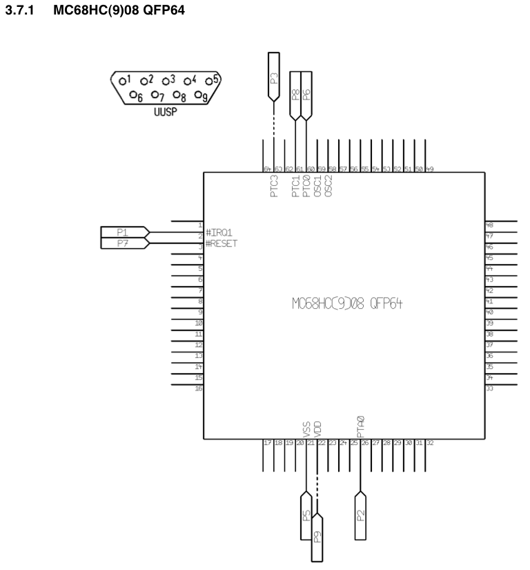

Опубликовано 3 марта, 20179 г. Автор comment_1032839 Как правильно поднимать ноги (не раздвигать)? В PDF-нике так, а на форуме упоминаются 2,3 и 26 (IRQ, RESET, PTA0 для 1J35D)? Так какие точки подключения и какие ноги поднимаются? Совсем нет желания убить панель. Ссылка на комментарий https://www.auto-bk.ru/forum/topic/78209-%D0%BC%D0%B5%D1%80%D1%81%D0%B5%D0%B4%D0%B5%D1%81-%D0%B2%D0%B8%D1%82%D0%BE-2002%D0%B3-%D0%BD%D1%83%D0%B6%D0%B5%D0%BD-%D1%81%D0%BE%D0%B2%D0%B5%D1%82/#findComment-1032839 Поделиться на другие сайты Поделиться Поделиться сообщением
Опубликовано 4 марта, 20179 г. comment_1033045 По шлейфу - известная проблема. Шлейф успешно оторван! Кажется есть решение с прижимной планкой или я ошибаюсь? На фотке был показан шлейф,а смысл для себя каждый находит сам... Так какие точки подключения и какие ноги поднимаются? Совсем нет желания убить панель. Проц надо поднимать и на панельке читать,так завал минимален. Ссылка на комментарий https://www.auto-bk.ru/forum/topic/78209-%D0%BC%D0%B5%D1%80%D1%81%D0%B5%D0%B4%D0%B5%D1%81-%D0%B2%D0%B8%D1%82%D0%BE-2002%D0%B3-%D0%BD%D1%83%D0%B6%D0%B5%D0%BD-%D1%81%D0%BE%D0%B2%D0%B5%D1%82/#findComment-1033045 Поделиться на другие сайты Поделиться Поделиться сообщением

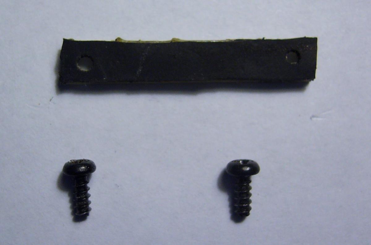

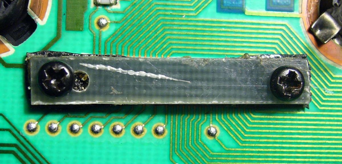

Опубликовано 7 марта, 20179 г. Автор comment_1033894 ...Проц надо поднимать... Спасибо. Будем искать переходник. Кстати, сделал прижимную планку из текстолита 1.5мм 4х29мм и приклеил резинку типа от футбольной камеры. Саморезы от старой аудиокассеты. Прикрутили старый шлейф, держит нормально. Но шлейф всё равно надо новый покупать - с этим отсутствуют некоторые сегменты в индикации. Ссылка на комментарий https://www.auto-bk.ru/forum/topic/78209-%D0%BC%D0%B5%D1%80%D1%81%D0%B5%D0%B4%D0%B5%D1%81-%D0%B2%D0%B8%D1%82%D0%BE-2002%D0%B3-%D0%BD%D1%83%D0%B6%D0%B5%D0%BD-%D1%81%D0%BE%D0%B2%D0%B5%D1%82/#findComment-1033894 Поделиться на другие сайты Поделиться Поделиться сообщением
