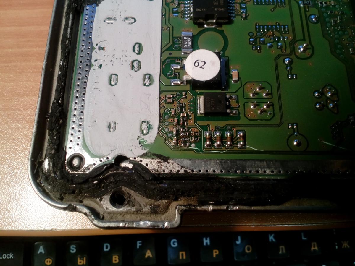

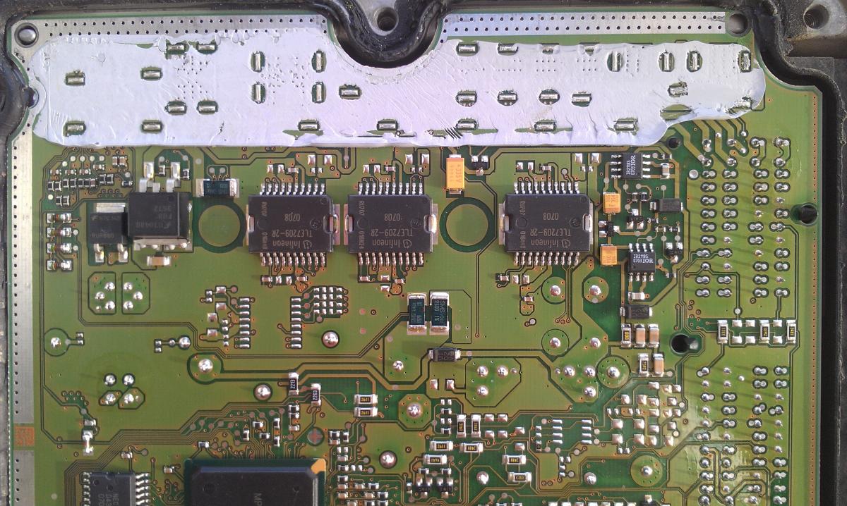

притащили freelander 2 из другого сервиса .Со слов клиента авто перестало запускаться после того как сел аккумулятор и машину прикурили (нет импульса на форсунках) диагностику вроде делали но не знаю  как и чем . комне авто попало в полуразобранном состояние подключил сканер на связь вышел только блок ABS в нем ошибка нет связи с моторным , после того ка  отцепил моторный на связь вышли все блоки   . Моторный видно что вскрывался , поялся  и очень неосторожно .после чего сканер (x431 pro) приказал долго жить ровера читает а другие авто нет ну да ладно ,Может есть фото платы у кого не уверен что все правильно запаяно при вскрытии видимо отрывались элементы

остаётся внимательно просмотреть края платы . могли перерезать дорожку или снести элемент. было такое у меня. резюк поломался когда скальпелем срезали резину.
 я именно об этом и говорю на втором фото видно и дорожку поврежденную и детали отрывались одной вроде нет .вот и нужно фото для сравнения, что и где должно стоять

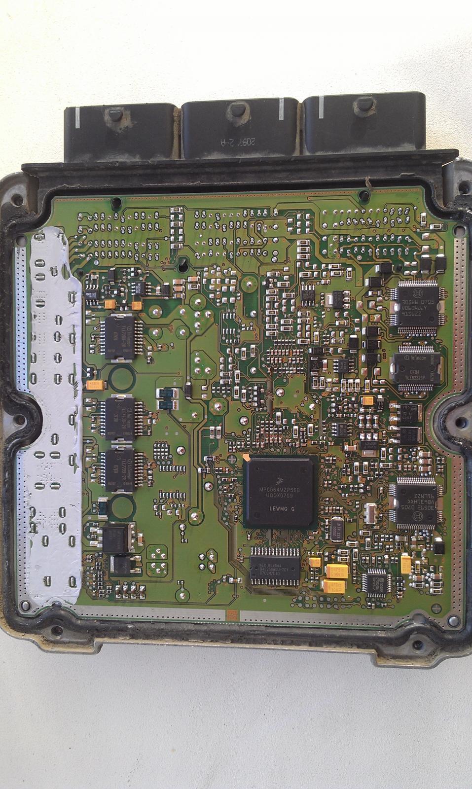

Вот картинка EDC16CP39-6.40 в хорошем качестве.
Bosch HW: 0281013202
Читайте через BDM прошивку, проверяйте потребление на столе, есть ли синхра на кварце процессора и квадратной микросхемы 30622.
Изменено пользователем DiMonstr86
огромное спасибо ,то что надо

на фото что я выложил видно что все лопатой паяли , ладно хоть все на месте но замыкание по пайке и дорожка одна перебита ,прибрался на плате пропаял дорожку и все
