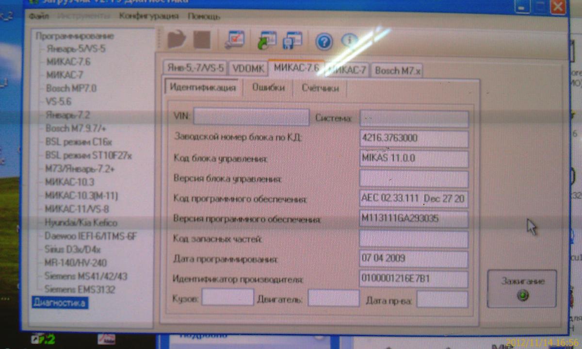

Добрый всем день.
Имеется Газель с дв. 4216 и софтом в ней аес 02.33.111 М113111GA293035 требуется задавить расход по максимому, про ходовые качества вопрос не задавался.
спасибо
Изменено пользователем SergeyKR
отключать оба ДК, обеднять смесь, покрутить УОЗ. изменять - проверять в движении - опять изменять и т.д.
