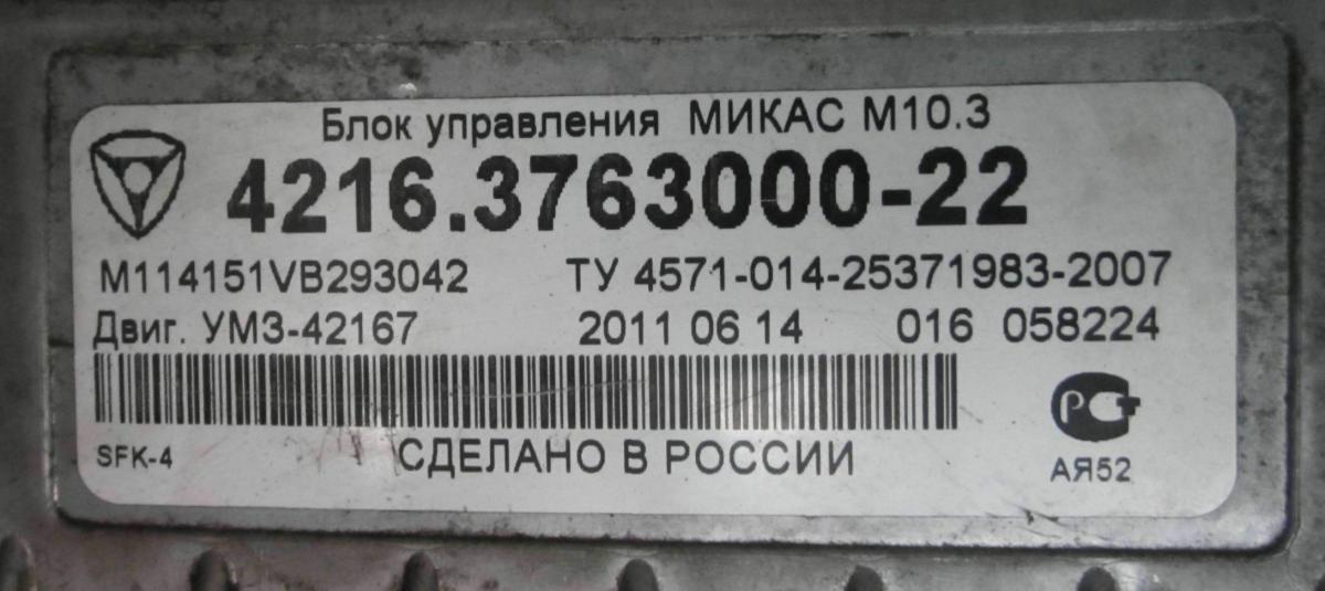

Парни,подскажите как быть?На патриота поставили двиг.умз-42167,эбу микас 10.3,прошивка M114151VB293042 (пробивается по базе как газовая).Авто для покатушек по бездорожью.Из комплекта прошивок Игоря какую (бензин е-2) лучше поставить?
Изменено пользователем Vitos

Игорь наверно сильно занят,поскольку в личку второй день ответа нет.Вот и решил продублировать вопрос в теме.
РS:газели и уазики ко мне реже попадают,полагаю там есть свои подводные камни.Мне в принципе только выяснить:в этот эбу можно любой 114 софт лить?
Можно лить любые калибры, но софт лучше обновить - староват однако.
Я заливал M114151VN293063

А фулфлеш на M114151VN293K65 есть у когонить?))
Я стесняюсь спросить-а зачем вам фулфлеш именно этот?
Фулффлеш этих блоков состоит из ядра\управляющей программы\ и области калибровок.
Если у вас есть фулфлеш от другого софта, допустим К68-лейте его, а потом
пишите калибровки К65.
Вообще можно тут глянуть: http://www.abit.spb.ru/a10_modrp.htm
Чтото не могу открыть ссылку?
Если не ошибаюсь, у К65 и К68 должно быть разное базовое по, разьве их можно так путать?
Базовое ПО одинаковое.Калибровки бывают совместимы по приборке, а бывают и нет.
