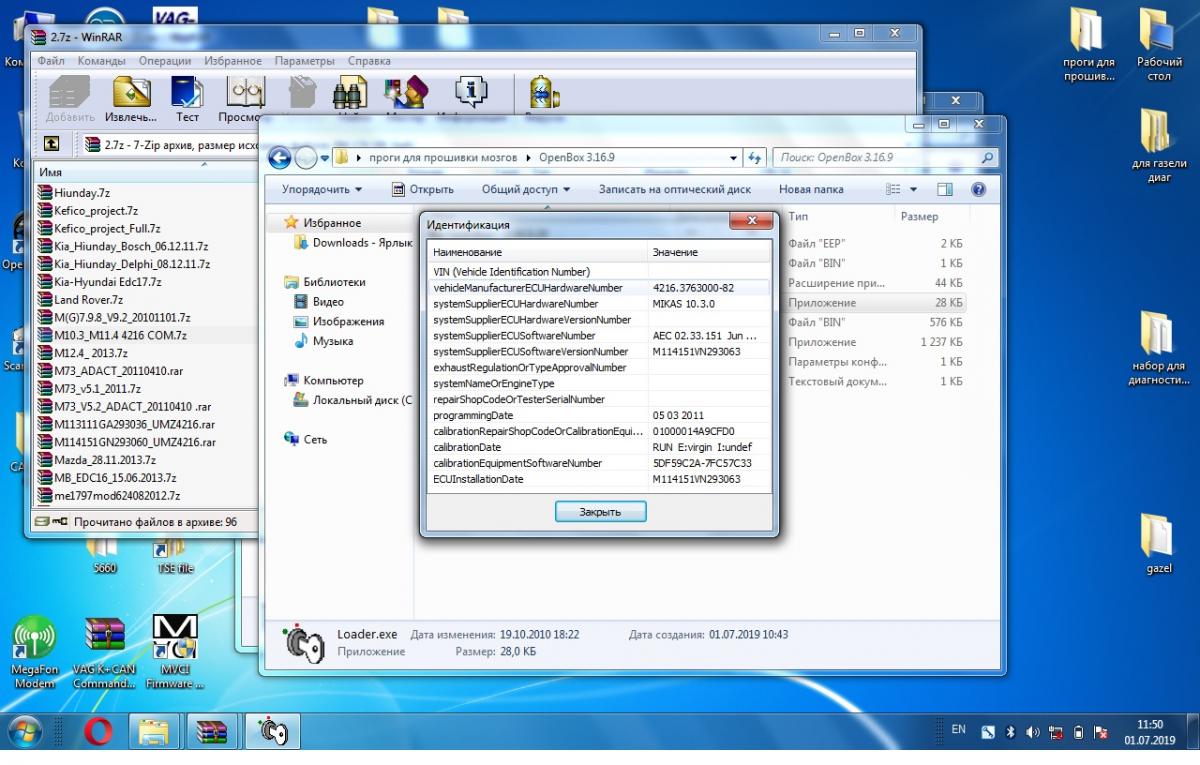

Приветсвую, при попытке прошить ЭБУ МИКАС 10,3 (м114) газель 3302, считал флеш и еепром, при записи флеш стерт а запись не удалась...Можно ли поднять ЭБУ? Все манипуляции проходили через диагностический разъём опенбоксом...
