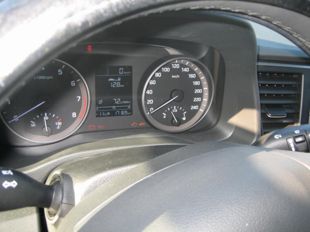

Hyundai Elantra 2016, что внутри?
В 15 году была 66-я tssop, в 16 ничего не изменилось?
Саша,в 16 году новый кузов пошёл,там панель по виду совершенно другая...
Юра, что за щиток у них новый? Без внешней памяти, как в сонате?
Без внешней памяти.
Может MB91F061/91F062 стоять или D70F35--
сейчас много что делает эти панели даже по обд
Без внешней памяти.
Нет там D70F35, там только MB91.
Много это какие? Из доступных только складка идет
В одном из дорогих приборов в 2016году заявлен MB91F067. (061 и 062 заявлены в 2015году)
Лично не попадалась...
Сегодня делал 15 год. попалась F047+ 93с66.

Как у нее щит снять? Козырек дергаю, не выходит никак.
