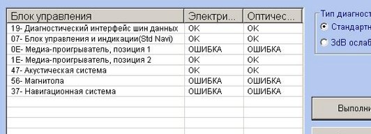

в VCDS-е есть функция проверки оптики, внимательнее посмотри

показало ошибку в трех блоках - навигационная система, магнитола и 0E Мультимедия позиция 1
навигационный блок в бардачке который пробовал отключать - тогда в пяти блоках ошибки выскакивают...

сделай на 3db и тоже покажи
