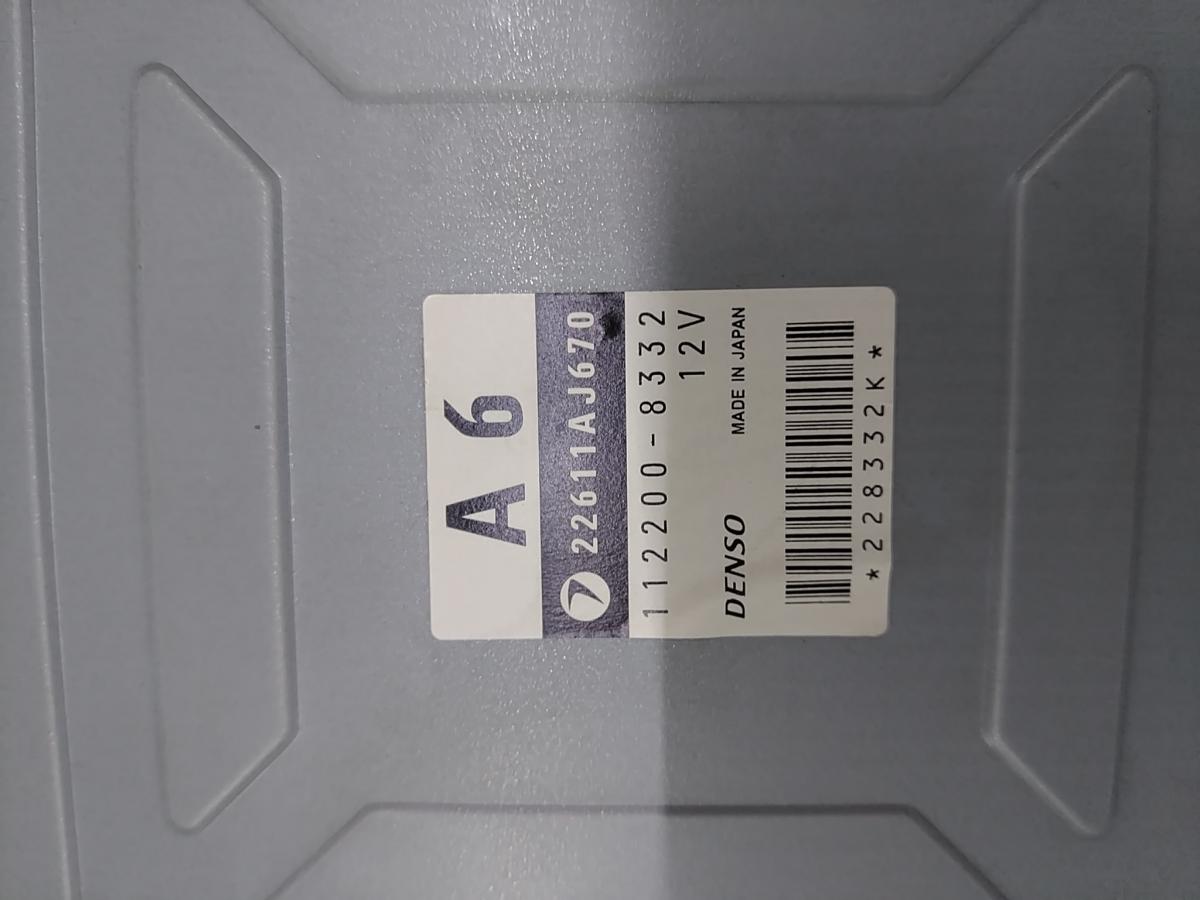

здравствуйте. имею вот такую машинку эбу DENSO проц 64F7055F40 я так понимаю это тот самый SH7055 во флэшере от алекса в модуле субару такой проц не заявлен он есть в модуле дэнсо но все равно лиш на кан шине а этот блок к-лине. в пиасини вроде бы нашел но место куда устанавливаеться перемычка уж очень отличаеться от моего и не понятно что перемыкать. подскажите пожалуйста чем его можно прочитать. IMG_20170322_1149281.jpg

Машинку победил через флешер от татрикса
