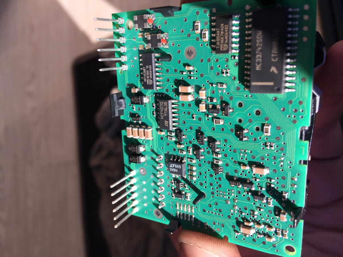

Добрый день. ППц машина старая, часто делаю их, но опять попался замок на который у меня нет подключки. Скиньте пожалуйста для энигмы. Почему нельзя один вид замков ставить в машины? ))))Постоянно мучаюсь. Схемы оказывается не все у меня.

Немцы не могут ставить одинаковые замки . Это не японцы :emot64: В личке лови схему .
в дорогих приборах нет подключки, они делаются по дырке

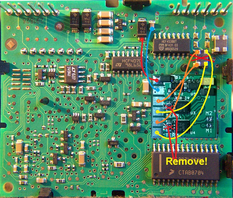

такая схема у меня есть. Замок чуть другой у меня

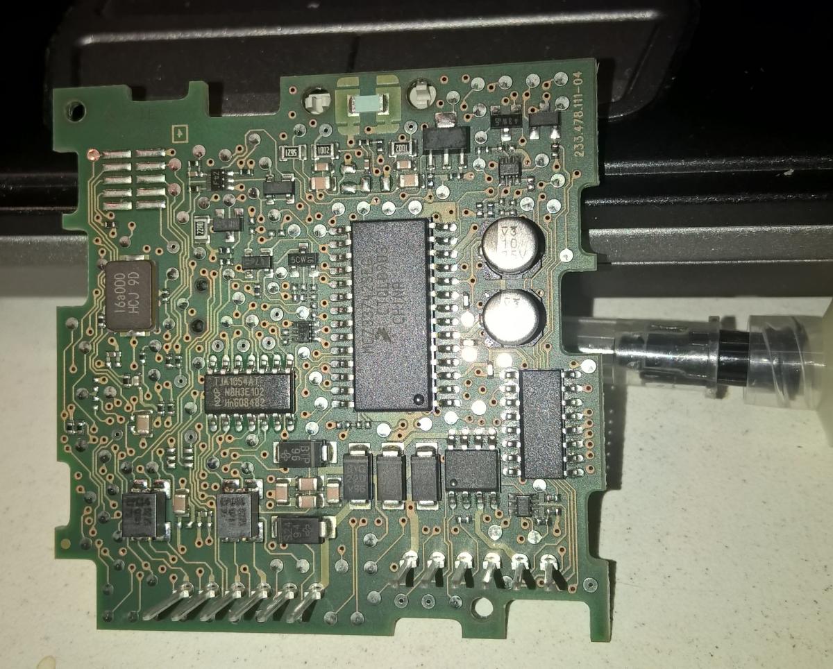

Похоже? Такой-же как выше давали наверно

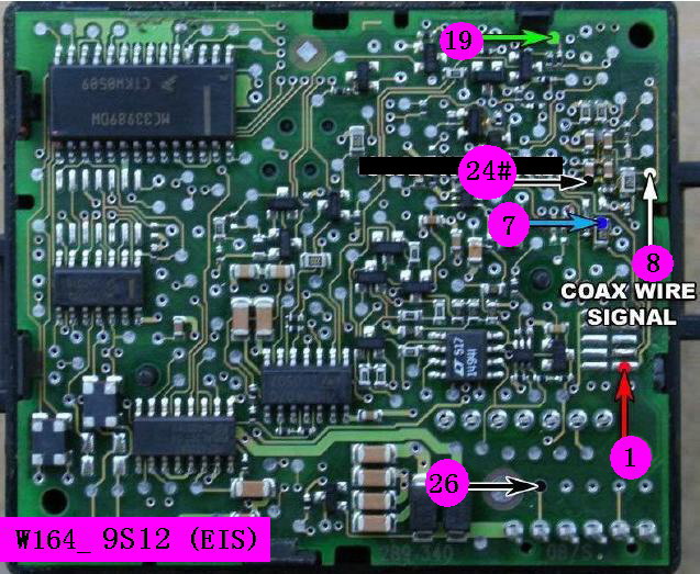

замок на моте. в пятом посте правильная картинка для R270.
Да она и в третьем правильная . Только у ТС печатка чуть другая . Просто надо было плату снять и к моте подключиться или вызвонить Reset ,BKGD и т.д.

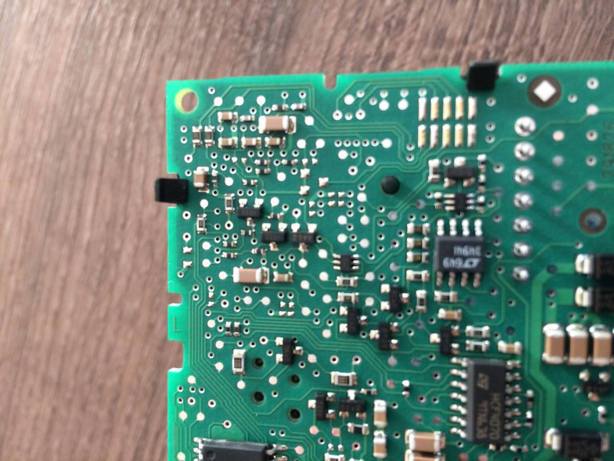

мотю можно встретить в 2006 году но с 2007 уже NECи пошли да и т.с. ответил что в замке амазонас.
