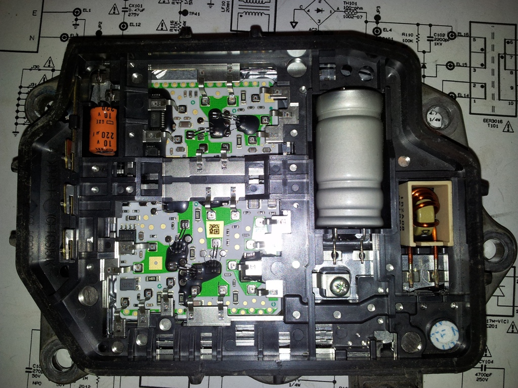

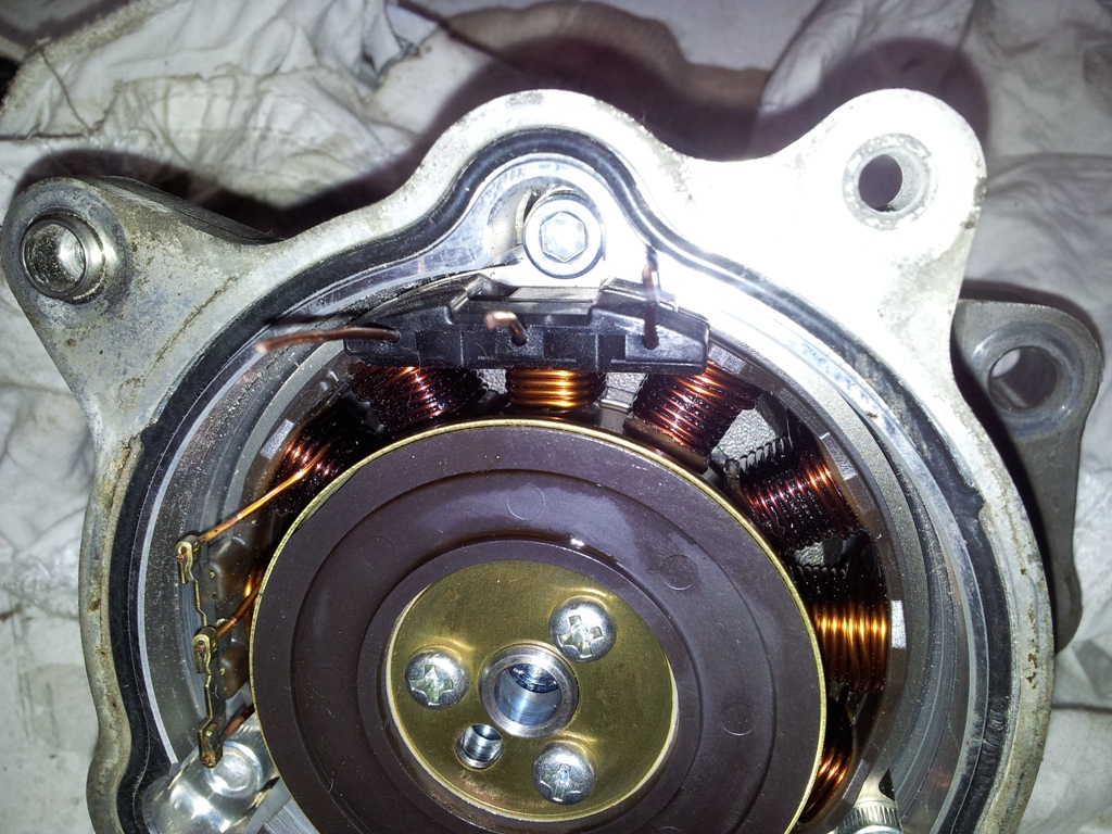

Приветствую, господа диагносты. Ситуация такая-пригнали RAV4 с не стираемыми ошибками P1049, P1047http://corolla-club.ru/doc1/9b73981c718ea9ce50d064759653d11f.html Проверили электроцепи, сняли контроллер valvematic, разобрали-сгорели обмотки электродвигателя. Заказали контрактный. Надо заметить-блок не из дешевых. Ставим, ошибки сбрасываются. Заводим-выдает ошибку P2649 http://corolla-club.ru/doc1/09afc14a2b4585b2b2714a218415577d.html DTC удаляется, но после запуска ДВС регистрируется вновь. Актуатор тест делали-шток не шевелится.Продавец блока утверждает, что блок с рабочей машины и заменен на новый был из за ошибки диагноста. Кто сталкивался с такой проблемой? Подскажите что и где могу недоглядеть?

Куда там подавать? Внутри трехфазный шаговик с обмотками по 0.2 Ома.)))) Спасибо конечно за за беспокойство, но я просил совета тех, кто сталкивался с подобными проблемами при диагностике данного узла. А вам, перед тем как советовать, хочу порекомендовать, хотя бы в гугле поискать тему, а то совсем уж нелепый флуд получился. Данный контроллер это блок управления и исполнительный механизм в одном узле. На него приходит плюс, CAN, и еще один контрольный сигнал. При обрыве любой из этих линий будут ошибке по потере связи. Да и разбирать контрактный блок, который стоит 25000, да еще и не работает нельзя. Советы ваши поясните?
