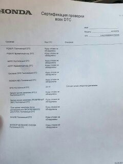

Здравствуйте !Уважаемые участники форума,хонда аккорд,не заводиться,метки на месте ,искра есть,насос давит 4 очка ,импульсы на форсунки есть,из ошибок по скану только ESP,двигатель прокрутку видит,а вот блок управления ESP нет может из-за этого блокироваться запуск и каким образом ,есть ли у кого электросхема связи Эбу ESP с блоком управления двигателем ? Распечатку диагностики прикладываю!

Диагноза по всем блокам? на фото не видно что там за ошибки ? если у хонды отваливается блочек управления нагрузкой зарядки то диагноза отваливается от всех блоков но мотор при этом запускается

Понял вас ,посмотрю механику,просто официалы с Хонда центр,однозначно сказали ,что машина не запускается из-за блока ESP,поэтому хотел уточнить информацию!
