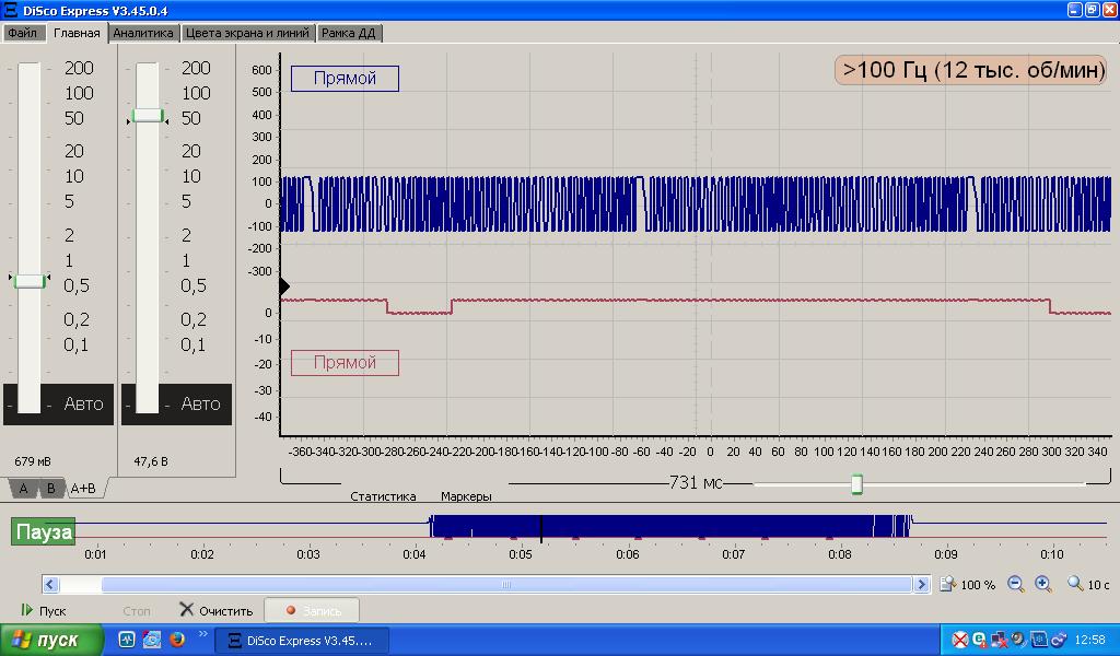

Опубликовано 27 марта, 20179 г. Автор comment_1040400 вот что у меня на прокрутке Изменено 27 марта, 20179 г. пользователем borifan Ссылка на комментарий https://www.auto-bk.ru/forum/topic/78861-great-wall-wingle-gw28tc-2-%D0%B4%D0%B8%D0%B7%D0%B5%D0%BB%D1%8C/#findComment-1040400 Поделиться на другие сайты Поделиться Поделиться сообщением

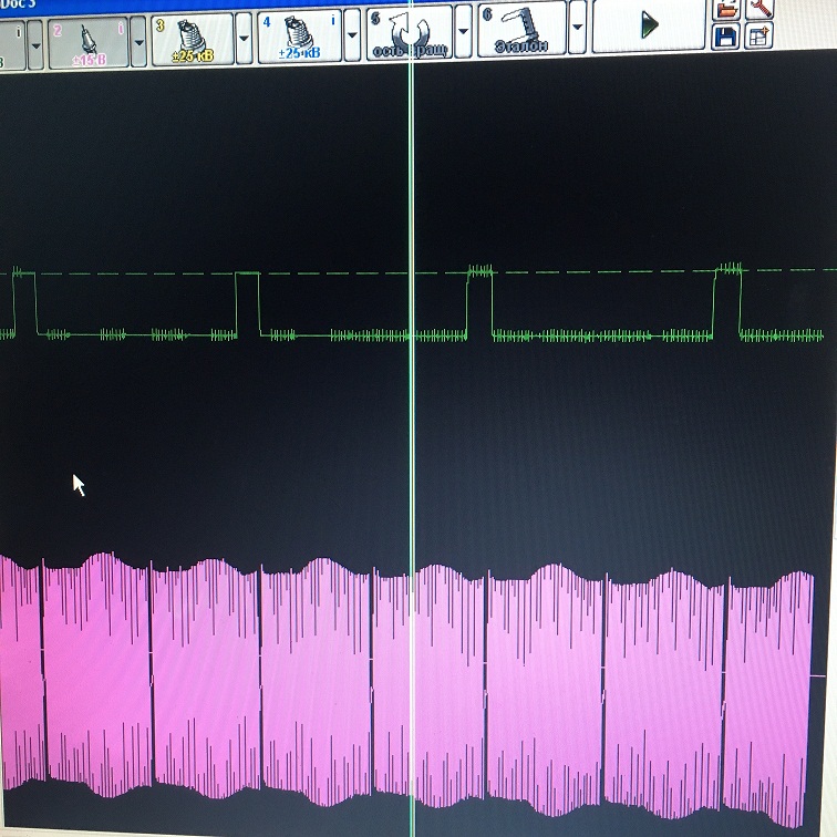

Опубликовано 29 марта, 20179 г. comment_1041099 Если актуально, могу вечером снять с исправной машины Ссылка на комментарий https://www.auto-bk.ru/forum/topic/78861-great-wall-wingle-gw28tc-2-%D0%B4%D0%B8%D0%B7%D0%B5%D0%BB%D1%8C/#findComment-1041099 Поделиться на другие сайты Поделиться Поделиться сообщением
Опубликовано 29 марта, 20179 г. Автор comment_1041160 Сними, ещё актуально со слов хозяина стоит с августа. Ссылка на комментарий https://www.auto-bk.ru/forum/topic/78861-great-wall-wingle-gw28tc-2-%D0%B4%D0%B8%D0%B7%D0%B5%D0%BB%D1%8C/#findComment-1041160 Поделиться на другие сайты Поделиться Поделиться сообщением

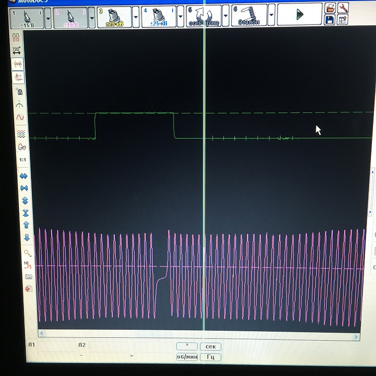

Опубликовано 29 марта, 20179 г. comment_1041212 Вот Ссылка на комментарий https://www.auto-bk.ru/forum/topic/78861-great-wall-wingle-gw28tc-2-%D0%B4%D0%B8%D0%B7%D0%B5%D0%BB%D1%8C/#findComment-1041212 Поделиться на другие сайты Поделиться Поделиться сообщением
Опубликовано 29 марта, 20179 г. Автор comment_1041232 Спасибо огромное теперь всё ясно. Буду пытать хозяина что делал почему маховик стоит неправильно. Или задающий провернулся. Ссылка на комментарий https://www.auto-bk.ru/forum/topic/78861-great-wall-wingle-gw28tc-2-%D0%B4%D0%B8%D0%B7%D0%B5%D0%BB%D1%8C/#findComment-1041232 Поделиться на другие сайты Поделиться Поделиться сообщением

Опубликовано 30 марта, 20179 г. comment_1041372 Сигнал ДПКВ снятый автором топика прямоугольный, то есть стоит датчик холла. А на осц-ме Пентагона датчик ДПКВ индуктивный. Ссылка на комментарий https://www.auto-bk.ru/forum/topic/78861-great-wall-wingle-gw28tc-2-%D0%B4%D0%B8%D0%B7%D0%B5%D0%BB%D1%8C/#findComment-1041372 Поделиться на другие сайты Поделиться Поделиться сообщением
Опубликовано 30 марта, 20179 г. Автор comment_1041390 Блин у меня точно индуктивный, может осцил рубит. Сейчас коробку скидывают посмотрим. Отпишусь. Ссылка на комментарий https://www.auto-bk.ru/forum/topic/78861-great-wall-wingle-gw28tc-2-%D0%B4%D0%B8%D0%B7%D0%B5%D0%BB%D1%8C/#findComment-1041390 Поделиться на другие сайты Поделиться Поделиться сообщением
Опубликовано 31 марта, 20179 г. Автор comment_1041970 Спасибо всем завели, хозяина ещё не видел, маховик стоял неправильно. По виду меняли сальник коленвала. Ссылка на комментарий https://www.auto-bk.ru/forum/topic/78861-great-wall-wingle-gw28tc-2-%D0%B4%D0%B8%D0%B7%D0%B5%D0%BB%D1%8C/#findComment-1041970 Поделиться на другие сайты Поделиться Поделиться сообщением
