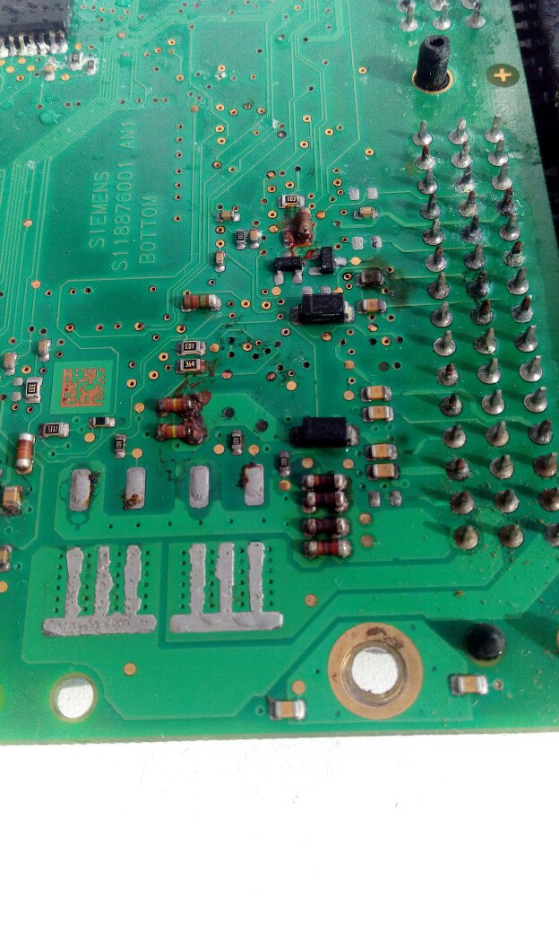

Опубликовано 30 марта, 20179 г. comment_1041399 Всем доброго дня! Блок правления от Renault Logan EMS3132 на фото 4 соревшиг элемента. Под рукой не чего нету что бы посмотрет. Фото в хорошем качестве не могу найти. Вижу что горевшие элемент вроде как -"Стабилитроны" У кого есть фото в хорошем кчестве, того места где стоят сгоревшие элеметы? Возможно кто то поможет опознать сгоревшие запчасти? Заранее спасибо! Ссылка на комментарий https://www.auto-bk.ru/forum/topic/78962-%D0%BE%D0%BF%D0%BE%D0%B7%D0%BD%D0%B0%D1%82%D1%8C-%D1%8D%D0%BB%D0%B5%D0%BC%D0%B5%D0%BD%D1%82-%D1%8D%D0%B1%D1%83-ems3132-renault-logan/ Поделиться на другие сайты Поделиться Поделиться сообщением

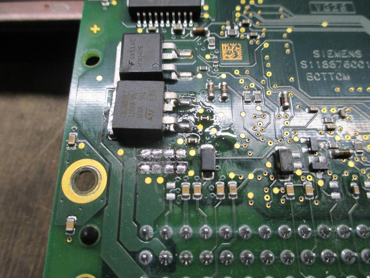

Опубликовано 30 марта, 20179 г. comment_1041402 Вечером могу вскрыть блок есть такой после воды сделаный... Если раньше кто-то не скинет фоток))) Ссылка на комментарий https://www.auto-bk.ru/forum/topic/78962-%D0%BE%D0%BF%D0%BE%D0%B7%D0%BD%D0%B0%D1%82%D1%8C-%D1%8D%D0%BB%D0%B5%D0%BC%D0%B5%D0%BD%D1%82-%D1%8D%D0%B1%D1%83-ems3132-renault-logan/#findComment-1041402 Поделиться на другие сайты Поделиться Поделиться сообщением
Опубликовано 30 марта, 20179 г. comment_1041406 Вроде там стояли низкоомные сопротивления или варисторы . Походу нужен не только ремонт эбу , но и системой зажигания надо разбираться , ключ не просто так полетел и варисторы сгорели . Изменено 30 марта, 20179 г. пользователем yalymka Ссылка на комментарий https://www.auto-bk.ru/forum/topic/78962-%D0%BE%D0%BF%D0%BE%D0%B7%D0%BD%D0%B0%D1%82%D1%8C-%D1%8D%D0%BB%D0%B5%D0%BC%D0%B5%D0%BD%D1%82-%D1%8D%D0%B1%D1%83-ems3132-renault-logan/#findComment-1041406 Поделиться на другие сайты Поделиться Поделиться сообщением
Опубликовано 30 марта, 20179 г. comment_1041410 стоят низкоомные резюки но можно в место них простую перемычку... а сгорели из-за пробоя ключа. на фото видно что один ключ заменен Ссылка на комментарий https://www.auto-bk.ru/forum/topic/78962-%D0%BE%D0%BF%D0%BE%D0%B7%D0%BD%D0%B0%D1%82%D1%8C-%D1%8D%D0%BB%D0%B5%D0%BC%D0%B5%D0%BD%D1%82-%D1%8D%D0%B1%D1%83-ems3132-renault-logan/#findComment-1041410 Поделиться на другие сайты Поделиться Поделиться сообщением

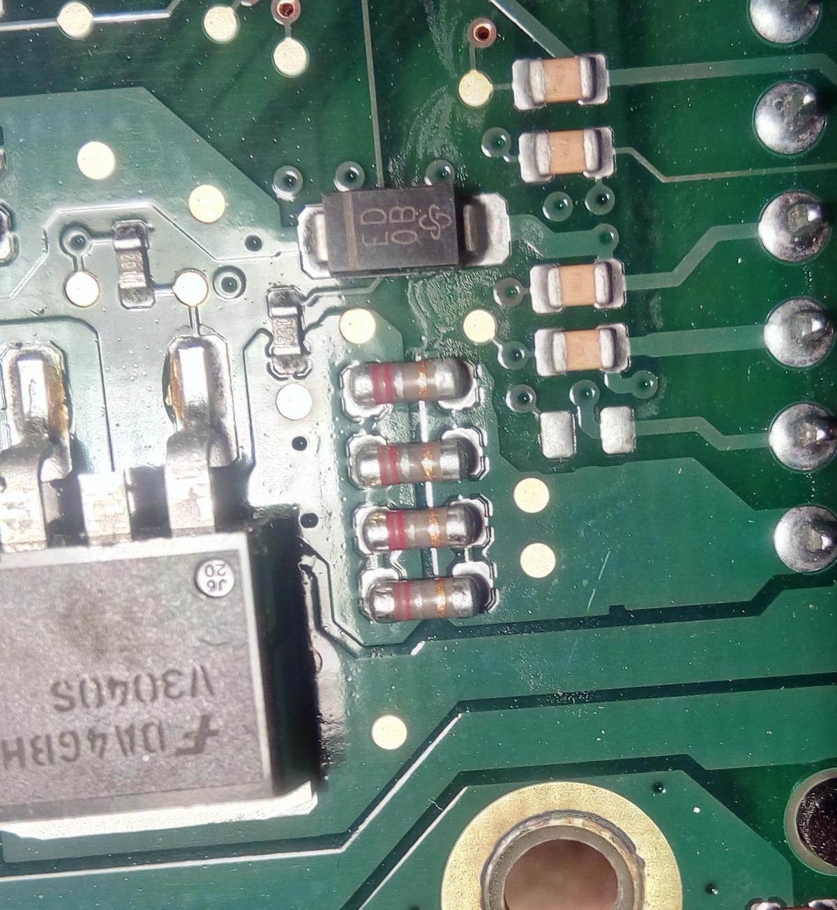

Опубликовано 30 марта, 20179 г. Автор comment_1041414 Вечером могу вскрыть блок есть такой после воды сделаный... Если раньше кто-то не скинет фоток))) Буду очень благодарен. С блоком не торопят. Если получиться сделать фото, какие именно сопротивления - будет велколепно Рома, перемычки ставить не хочу. Максимально хорошо нужно сделать, что бы с этой проблемой клиент не вернуся Вроде там стояли низкоомные сопротивления или варисторы . Походу нужен не только ремонт эбу , но и системой зажигания надо разбираться , ключ не просто так полетел и варисторы сгорели . Катушка в "межвитковом". С этой бедой разобрались Изменено 30 марта, 20179 г. пользователем kozak Ссылка на комментарий https://www.auto-bk.ru/forum/topic/78962-%D0%BE%D0%BF%D0%BE%D0%B7%D0%BD%D0%B0%D1%82%D1%8C-%D1%8D%D0%BB%D0%B5%D0%BC%D0%B5%D0%BD%D1%82-%D1%8D%D0%B1%D1%83-ems3132-renault-logan/#findComment-1041414 Поделиться на другие сайты Поделиться Поделиться сообщением
Опубликовано 30 марта, 20179 г. comment_1041424 Валялся труп с утопленника. Китайский мультик примерно показал 0.3 ома. Ссылка на комментарий https://www.auto-bk.ru/forum/topic/78962-%D0%BE%D0%BF%D0%BE%D0%B7%D0%BD%D0%B0%D1%82%D1%8C-%D1%8D%D0%BB%D0%B5%D0%BC%D0%B5%D0%BD%D1%82-%D1%8D%D0%B1%D1%83-ems3132-renault-logan/#findComment-1041424 Поделиться на другие сайты Поделиться Поделиться сообщением
Опубликовано 30 марта, 20179 г. comment_1041492 Там должно быть 0,22 Ом... Маркировку правда не подскажу, самому для заказа интересна... Перемычки не катят Ссылка на комментарий https://www.auto-bk.ru/forum/topic/78962-%D0%BE%D0%BF%D0%BE%D0%B7%D0%BD%D0%B0%D1%82%D1%8C-%D1%8D%D0%BB%D0%B5%D0%BC%D0%B5%D0%BD%D1%82-%D1%8D%D0%B1%D1%83-ems3132-renault-logan/#findComment-1041492 Поделиться на другие сайты Поделиться Поделиться сообщением
Опубликовано 30 марта, 20179 г. comment_1041570 точность 1 % надо брать, это шунты для измерения тока катушек. Ссылка на комментарий https://www.auto-bk.ru/forum/topic/78962-%D0%BE%D0%BF%D0%BE%D0%B7%D0%BD%D0%B0%D1%82%D1%8C-%D1%8D%D0%BB%D0%B5%D0%BC%D0%B5%D0%BD%D1%82-%D1%8D%D0%B1%D1%83-ems3132-renault-logan/#findComment-1041570 Поделиться на другие сайты Поделиться Поделиться сообщением
