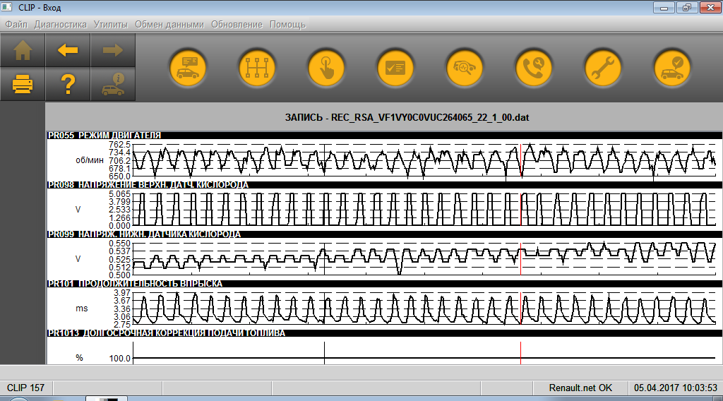

Опубликовано 5 апреля, 20179 г. comment_1043212 Renault Koleos 2tr 703 Гуляют обороты двигателя 680 -750.Фильтра ,свечи заменены . При снятии провода верхней лямбды обороты выравниваются . Подскажите куда копать Ссылка на комментарий https://www.auto-bk.ru/forum/topic/79116-renault-koleos-%D0%B3%D1%83%D0%BB%D1%8F%D1%8E%D1%82-%D0%BE%D0%B1%D0%BE%D1%80%D0%BE%D1%82%D1%8B-%D0%B4%D0%B2%D0%B8%D0%B3%D0%B0%D1%82%D0%B5%D0%BB%D1%8F/ Поделиться на другие сайты Поделиться Поделиться сообщением
Опубликовано 5 апреля, 20179 г. comment_1043217 копать - лямбду Ссылка на комментарий https://www.auto-bk.ru/forum/topic/79116-renault-koleos-%D0%B3%D1%83%D0%BB%D1%8F%D1%8E%D1%82-%D0%BE%D0%B1%D0%BE%D1%80%D0%BE%D1%82%D1%8B-%D0%B4%D0%B2%D0%B8%D0%B3%D0%B0%D1%82%D0%B5%D0%BB%D1%8F/#findComment-1043217 Поделиться на другие сайты Поделиться Поделиться сообщением
Опубликовано 5 апреля, 20179 г. comment_1043225 2.2 Вольта должно быть на верхней лямбде. На хх, естественно. Изменено 5 апреля, 20179 г. пользователем Divan Ссылка на комментарий https://www.auto-bk.ru/forum/topic/79116-renault-koleos-%D0%B3%D1%83%D0%BB%D1%8F%D1%8E%D1%82-%D0%BE%D0%B1%D0%BE%D1%80%D0%BE%D1%82%D1%8B-%D0%B4%D0%B2%D0%B8%D0%B3%D0%B0%D1%82%D0%B5%D0%BB%D1%8F/#findComment-1043225 Поделиться на другие сайты Поделиться Поделиться сообщением
Опубликовано 6 апреля, 20179 г. Автор comment_1043531 лямбда стоит бош 617 универсальная, но рекомендованная .А должна ли быть синусоида на этом моторе? Ссылка на комментарий https://www.auto-bk.ru/forum/topic/79116-renault-koleos-%D0%B3%D1%83%D0%BB%D1%8F%D1%8E%D1%82-%D0%BE%D0%B1%D0%BE%D1%80%D0%BE%D1%82%D1%8B-%D0%B4%D0%B2%D0%B8%D0%B3%D0%B0%D1%82%D0%B5%D0%BB%D1%8F/#findComment-1043531 Поделиться на другие сайты Поделиться Поделиться сообщением
Опубликовано 6 апреля, 20179 г. comment_1043604 нет, там широкополосник. универсальная не прокатит. Ссылка на комментарий https://www.auto-bk.ru/forum/topic/79116-renault-koleos-%D0%B3%D1%83%D0%BB%D1%8F%D1%8E%D1%82-%D0%BE%D0%B1%D0%BE%D1%80%D0%BE%D1%82%D1%8B-%D0%B4%D0%B2%D0%B8%D0%B3%D0%B0%D1%82%D0%B5%D0%BB%D1%8F/#findComment-1043604 Поделиться на другие сайты Поделиться Поделиться сообщением
Опубликовано 3 мая, 20179 г. Автор comment_1050534 Всем спасибо установка оригинальной лямбды решила проблему Ссылка на комментарий https://www.auto-bk.ru/forum/topic/79116-renault-koleos-%D0%B3%D1%83%D0%BB%D1%8F%D1%8E%D1%82-%D0%BE%D0%B1%D0%BE%D1%80%D0%BE%D1%82%D1%8B-%D0%B4%D0%B2%D0%B8%D0%B3%D0%B0%D1%82%D0%B5%D0%BB%D1%8F/#findComment-1050534 Поделиться на другие сайты Поделиться Поделиться сообщением
