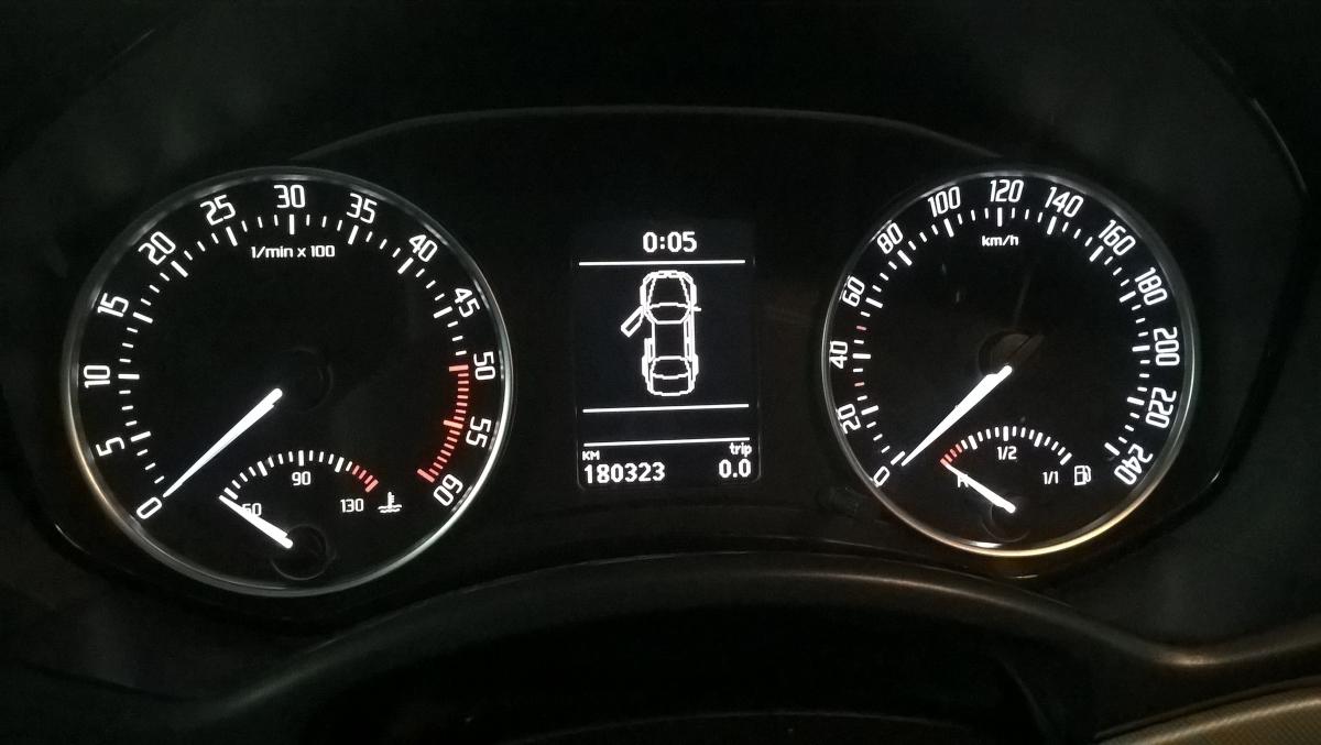

WP_20171206_16_32_53_Rich.jpgШкода Октавия (2011) - пробег - удачно.

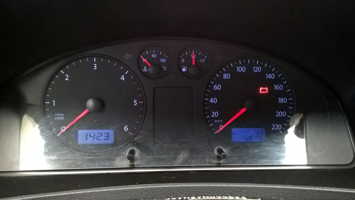

WP_20171206_14_20_05_Rich.jpgТ5 (2006) - пробег - неудачно. Правильно считал действующий, вроде сделал, написал финиш, а пробег остался тот же.. Пробег остался тот же. Сброс клеммы ничего не дал.
Изменено пользователем zhenya82ts
