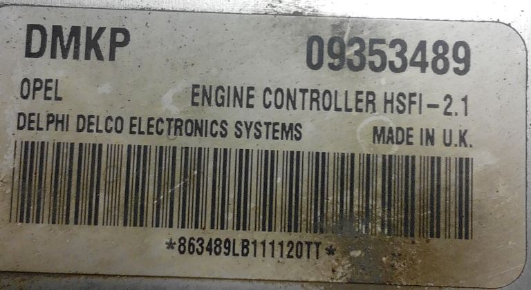

шильдик ЭБУ
заднюю крышку вскроешь и нечего кроме, что посмотреть усики к пинам от сварки не отвалились ли, не посмотришь! а так блок на керамики, ремонт не возможен! только замена!

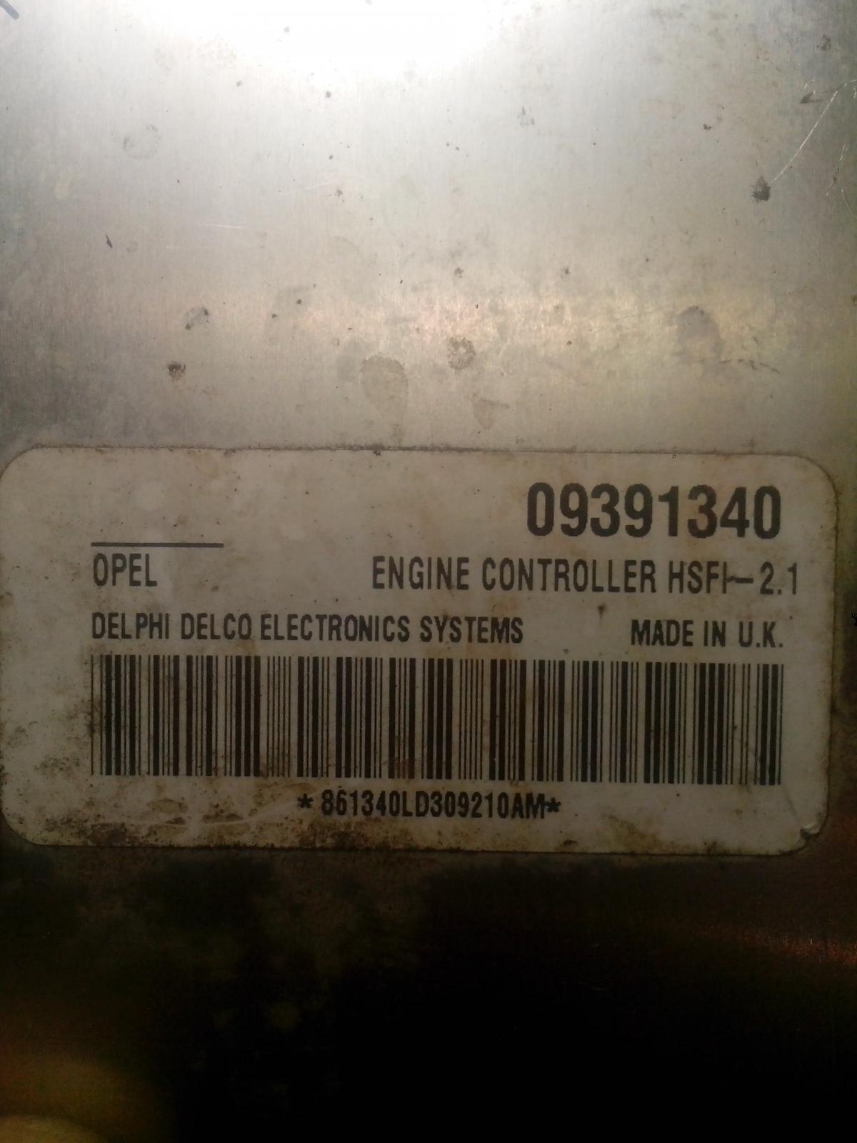

шильдик ЭБУ
Первым делом ,если эбу на моторе прикручен перенеси его на другое место .

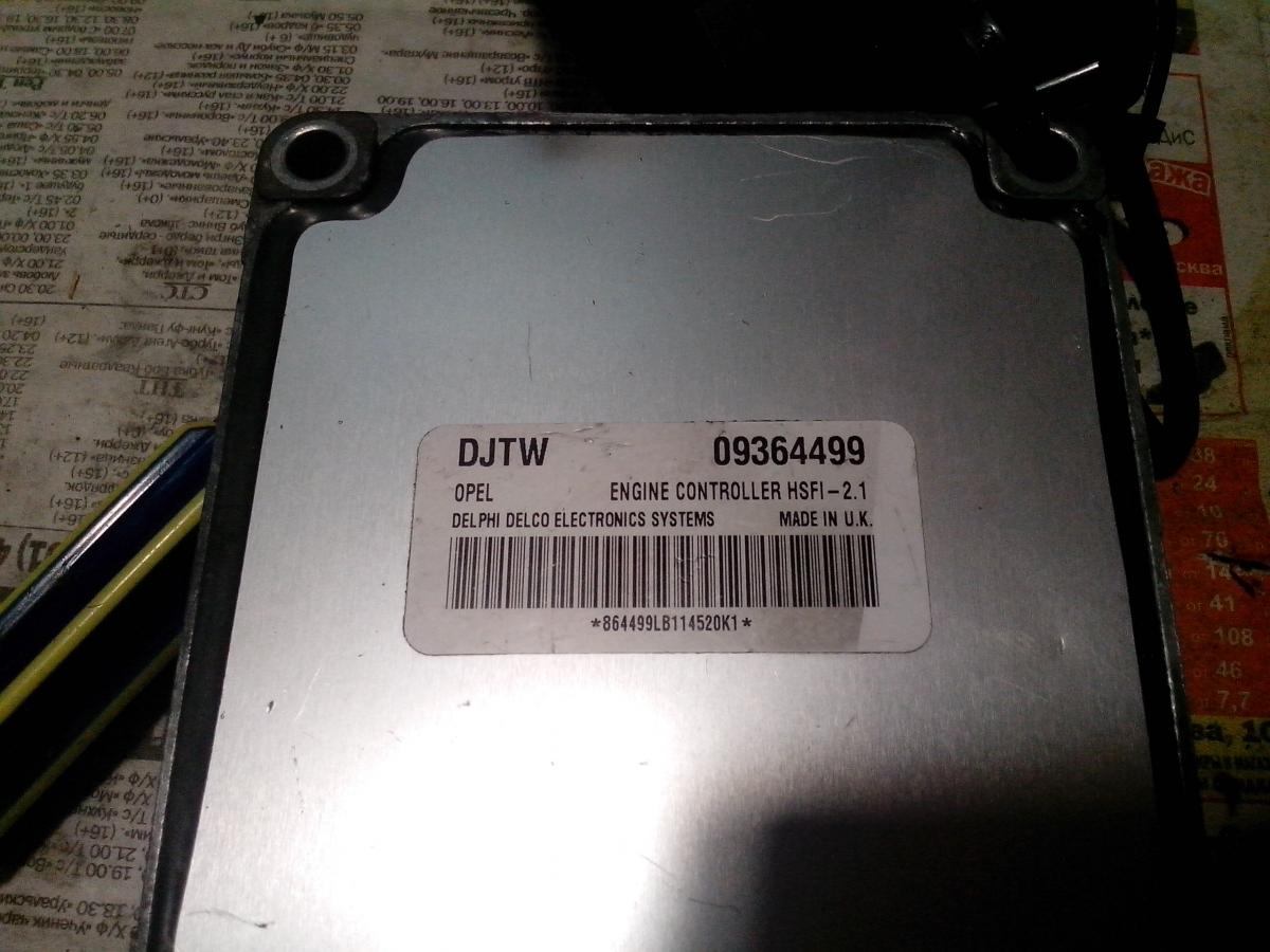

Ремонт делал на OPEL ASTRA G 2003 Z16SE  поставил ЭБУ от ОПЕЛЬ ЗАФИРА 2001 Z16XE
Как поставил отдельная тема .
