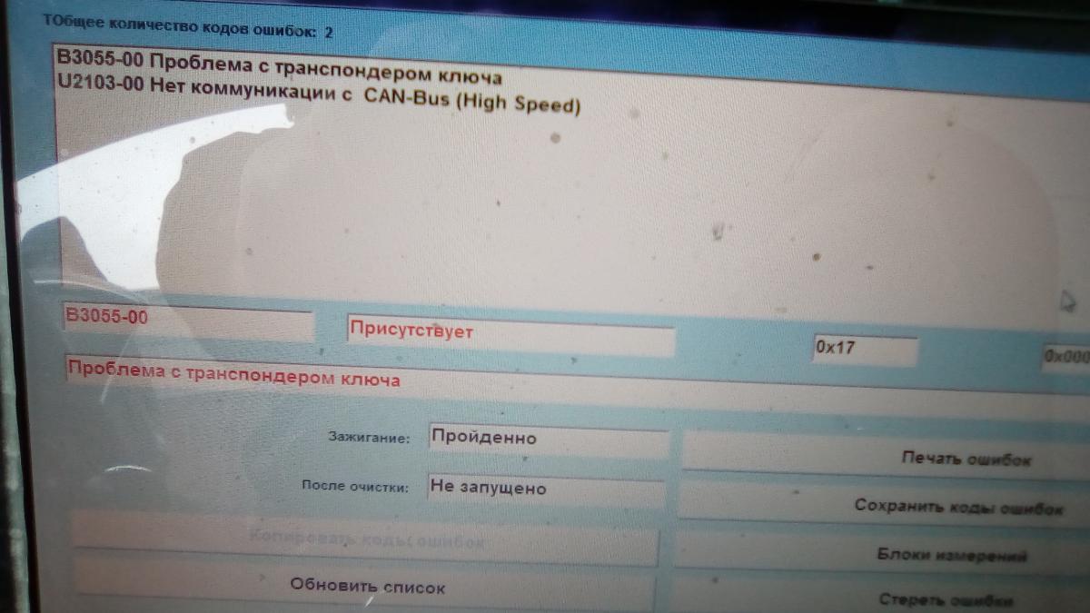

Опубликовано 12 апреля, 20178 г. comment_1045411 Всем привет.Авто опель вектра С 2004 года.Ошибки в моторном:Р1614,Р1616.По словам человека:Бывала день постоит,заведеться.На приборке машинка с ключиком горит,стартером не крутит.АКБ был подсаженый при диагностике. Ключик от авто один.больше нет. Ссылка на комментарий https://www.auto-bk.ru/forum/topic/79310-opel-vectra-c/ Поделиться на другие сайты Поделиться Поделиться сообщением

Опубликовано 12 апреля, 20178 г. Автор comment_1045425 Ошибки эбу:P1614 - Получен неправильный код системы защиты. P1616 - Неправильный ID автомобиля от центрального блока управления управления приборами.Мотор Z18XER.эбу симтек 7.5 Завтра сьездию.посмотрю ошибки ещё раз и в sim.АКБ заряжают Ссылка на комментарий https://www.auto-bk.ru/forum/topic/79310-opel-vectra-c/#findComment-1045425 Поделиться на другие сайты Поделиться Поделиться сообщением

Опубликовано 13 апреля, 20178 г. comment_1045478 Ошибки из CIM выложите. Ссылка на комментарий https://www.auto-bk.ru/forum/topic/79310-opel-vectra-c/#findComment-1045478 Поделиться на другие сайты Поделиться Поделиться сообщением
Опубликовано 13 апреля, 20178 г. Автор comment_1045493 Сейчас скоро поеду к авто.и все выложу Ссылка на комментарий https://www.auto-bk.ru/forum/topic/79310-opel-vectra-c/#findComment-1045493 Поделиться на другие сайты Поделиться Поделиться сообщением

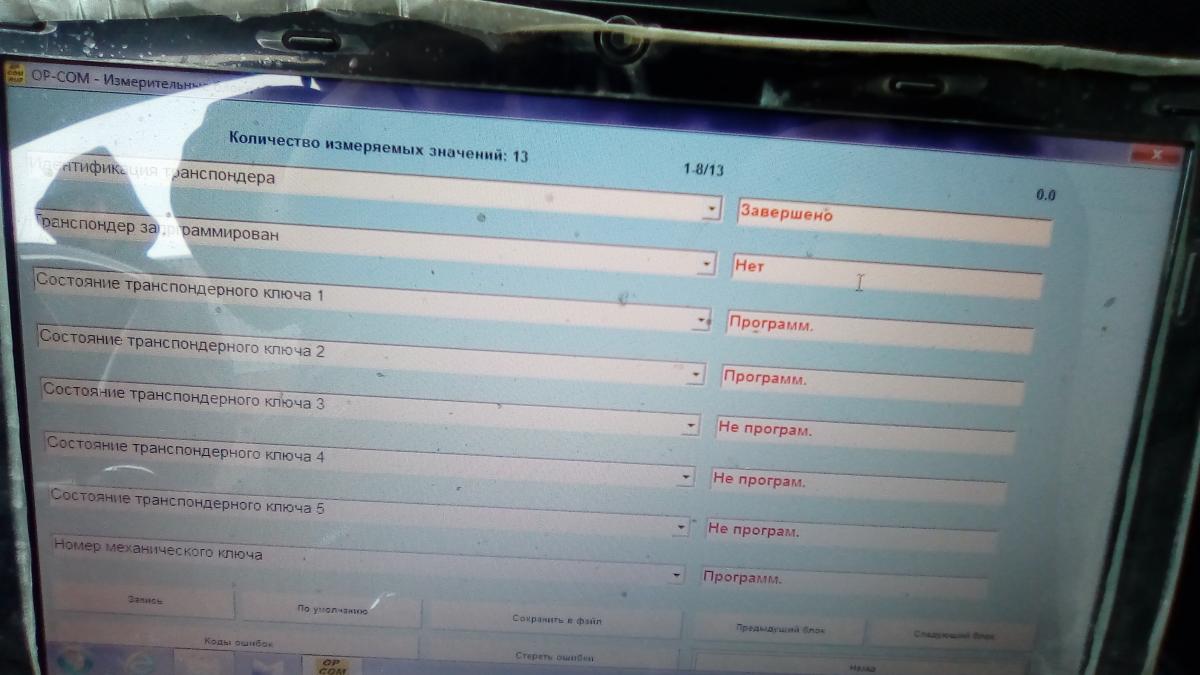

Опубликовано 13 апреля, 20178 г. Автор comment_1045537 Ошибки в sime удали,больше они не появлялись.в торном стираешь ошибки,они заного остаются.Когда вставляю ключик в замок зажигания,напруга появляется и через несколько секунд гаснет. Ссылка на комментарий https://www.auto-bk.ru/forum/topic/79310-opel-vectra-c/#findComment-1045537 Поделиться на другие сайты Поделиться Поделиться сообщением
Опубликовано 13 апреля, 20178 г. Автор comment_1045555 Прочитал ключик в читалке.не читается.проблема с ключем. Ссылка на комментарий https://www.auto-bk.ru/forum/topic/79310-opel-vectra-c/#findComment-1045555 Поделиться на другие сайты Поделиться Поделиться сообщением

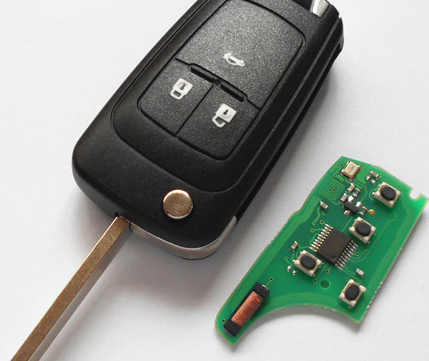

Опубликовано 13 апреля, 20178 г. comment_1045614 на той стороне где кнопки,3резистора,2 кондера и катушка мелкая. под батарейкой pcf Ссылка на комментарий https://www.auto-bk.ru/forum/topic/79310-opel-vectra-c/#findComment-1045614 Поделиться на другие сайты Поделиться Поделиться сообщением
Опубликовано 13 апреля, 20178 г. Автор comment_1045638 ребят.вы бы видели плату в каком она сама в состоянии.паяли не раз,скребли что то. Ссылка на комментарий https://www.auto-bk.ru/forum/topic/79310-opel-vectra-c/#findComment-1045638 Поделиться на другие сайты Поделиться Поделиться сообщением

Опубликовано 13 апреля, 20178 г. comment_1045718 Надо держать в запасе разные по 1 шт . 700 р на али такой А какое отношение он к вектре имеет? На вектре 7946, а тут в ключе 7941... Ссылка на комментарий https://www.auto-bk.ru/forum/topic/79310-opel-vectra-c/#findComment-1045718 Поделиться на другие сайты Поделиться Поделиться сообщением
Опубликовано 14 апреля, 20178 г. comment_1045762 Согласен. Ссылка на комментарий https://www.auto-bk.ru/forum/topic/79310-opel-vectra-c/#findComment-1045762 Поделиться на другие сайты Поделиться Поделиться сообщением
Опубликовано 14 апреля, 20178 г. comment_1045770 а тут в ключе 7941... есть у меня похожий ключ, взял для вектры в читалке определился 7946 вскрыл его, а там её нет Ссылка на комментарий https://www.auto-bk.ru/forum/topic/79310-opel-vectra-c/#findComment-1045770 Поделиться на другие сайты Поделиться Поделиться сообщением
Опубликовано 14 апреля, 20178 г. Автор comment_1045817 Всем спасибо.авто завёл.купили б.у ключик,перепоял 7946.в читалке ключик почитался.поехал к авто ,радиоканал заработал и пробнуй пуск.Машинка завелась.Тему можно закрывать.Всем спасибо. Ссылка на комментарий https://www.auto-bk.ru/forum/topic/79310-opel-vectra-c/#findComment-1045817 Поделиться на другие сайты Поделиться Поделиться сообщением
