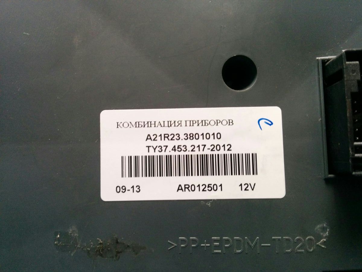

Опубликовано 14 апреля, 20179 г. comment_1045771 Здравствуйте Газель NEXT 2013 панель на футжитсу , зависает в процессе езды , часы пробег , расход . Если зажигание передернуть , то показания одо и часы меняются в правильную сторону.Пробег 66628 км , обычно после 65535 у них сбрасывается в 0 км.Со слов владельца купил такую , в моторном пробег 135000 км, соответсвенно сматывалась. Может кто сталкивался с подобным? Из-за расхождения доски и моторного может быть такое? Вот что вычитал с нее NEXT 66628.bin Изменено 14 апреля, 20179 г. пользователем KTM Ссылка на комментарий https://www.auto-bk.ru/forum/topic/79338-%D0%B3%D0%B0%D0%B7%D0%B5%D0%BB%D1%8C-next-2013-%D0%B7%D0%B0%D0%B2%D0%B8%D1%81%D0%B0%D0%B5%D1%82-%D0%BF%D0%B0%D0%BD%D0%B5%D0%BB%D1%8C/ Поделиться на другие сайты Поделиться Поделиться сообщением

Опубликовано 14 апреля, 20179 г. comment_1045932 выложи номер панели так легче будет найти Ссылка на комментарий https://www.auto-bk.ru/forum/topic/79338-%D0%B3%D0%B0%D0%B7%D0%B5%D0%BB%D1%8C-next-2013-%D0%B7%D0%B0%D0%B2%D0%B8%D1%81%D0%B0%D0%B5%D1%82-%D0%BF%D0%B0%D0%BD%D0%B5%D0%BB%D1%8C/#findComment-1045932 Поделиться на другие сайты Поделиться Поделиться сообщением
Опубликовано 15 апреля, 20179 г. Автор comment_1046211 Блин номер не записал, в понедельник опять приедет , пока выровнял пробег в моторном и доске , отправил покататься. Ссылка на комментарий https://www.auto-bk.ru/forum/topic/79338-%D0%B3%D0%B0%D0%B7%D0%B5%D0%BB%D1%8C-next-2013-%D0%B7%D0%B0%D0%B2%D0%B8%D1%81%D0%B0%D0%B5%D1%82-%D0%BF%D0%B0%D0%BD%D0%B5%D0%BB%D1%8C/#findComment-1046211 Поделиться на другие сайты Поделиться Поделиться сообщением
Опубликовано 24 апреля, 20179 г. Автор comment_1048385 Да пробег в моторном не влияет , также виснет .Может есть у кого флешь без ограничений на эту приборку? Ссылка на комментарий https://www.auto-bk.ru/forum/topic/79338-%D0%B3%D0%B0%D0%B7%D0%B5%D0%BB%D1%8C-next-2013-%D0%B7%D0%B0%D0%B2%D0%B8%D1%81%D0%B0%D0%B5%D1%82-%D0%BF%D0%B0%D0%BD%D0%B5%D0%BB%D1%8C/#findComment-1048385 Поделиться на другие сайты Поделиться Поделиться сообщением
