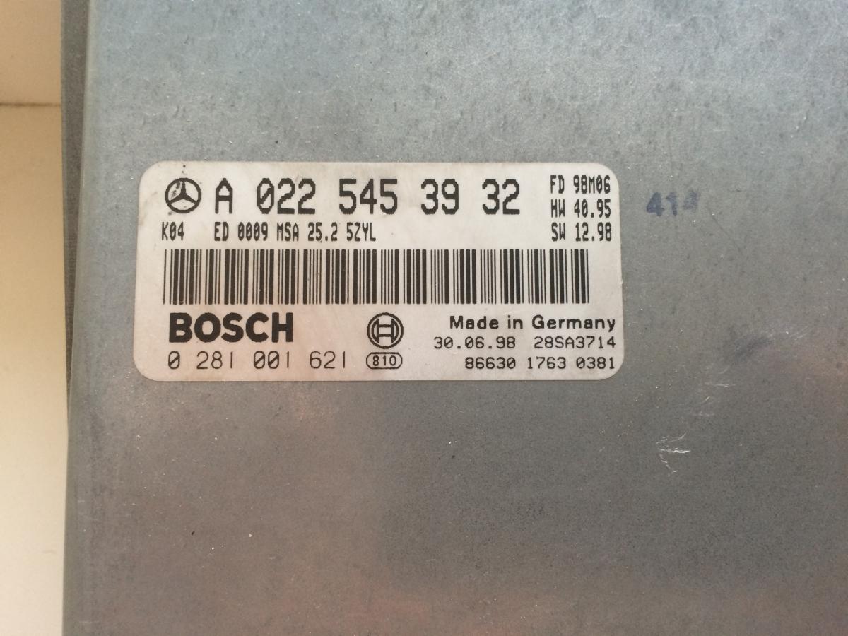

нет стартера,напрямую крутит...хотел сделать синхру.эбу bosch A0225453932. не могу понять,что нужно читать?

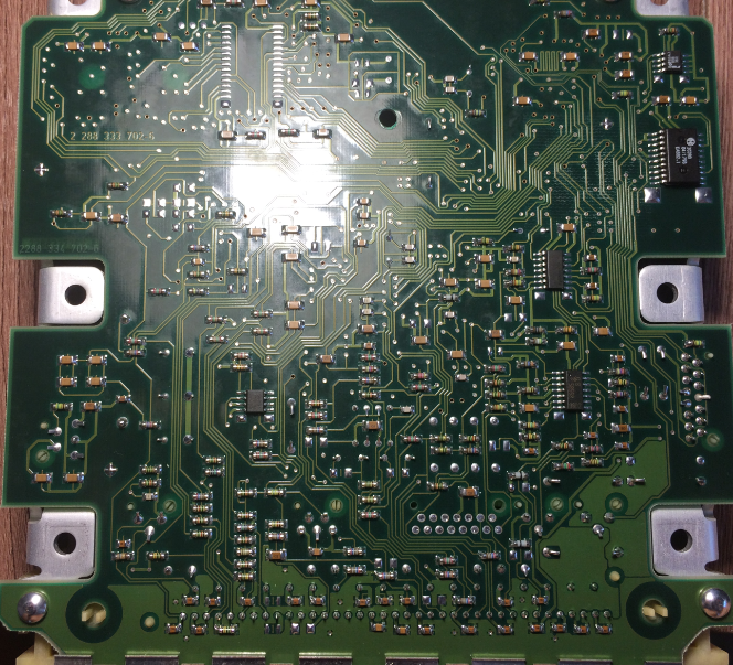

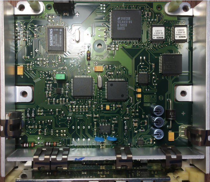

сзади эбу

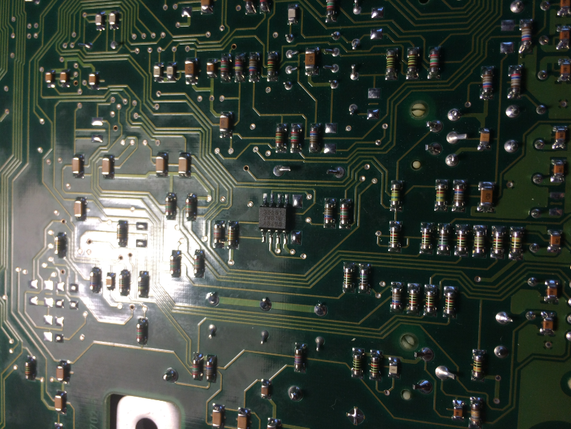

микруха посередине зада

24c04

пальцем тыкните пожалуйста...если не трудно.
ниту там ничего,и фоток нету четких...и регистрироваться-целая история...
В58. так понятнее?
интересная микруха...четыре ножки накоротко...считал как 24с04-сделал что хотел!!! спасибо!!!
да самая обычная микруха )) просто Бош её переименовал по своему. чтоб никто не догадался )))
