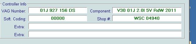

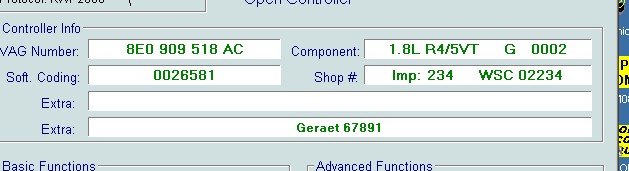

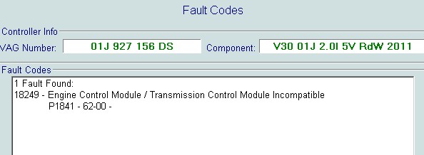

Добрый день коллеги,имею в работе AUDI A4 2002г 1,8T BFB ранее стояла коробка GGT заменили на EVE
теперь естественно ошибка по несовместимости ПО двигателя и коробки 18249.
Вопрос состоит в возможности замены ПО коробки, по ОВД это возможно?
Или искать коробку с нужными данными?
дело в том что если менялась целиком коробка то с чего решили что механически коробка один в один как и родная передаточные числа и тд просто может быть так что даже и зальешь софт от старой коробки только авто не поедет либо коробка будет падать в аварию либо еще хуже
