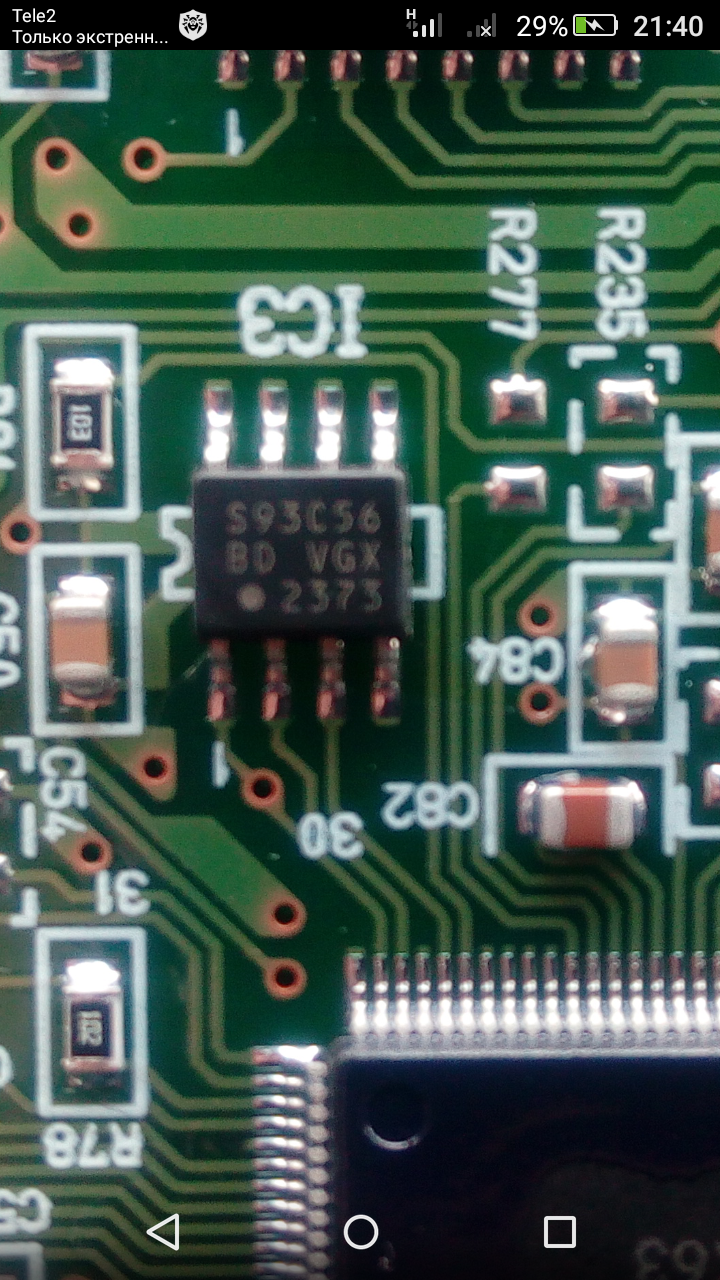

Опубликовано 16 апреля, 20178 г. Здраствуйте. Прошу сильно не ругаться за мою тему, если админ посчитает, что такая тема уже есть, то переадрессуйте где можно ответ посмотреть... а суть вопроса в следующем: Машина камри в40 2008 год, приборная панель Denso. Eeprom в ней s93c56 испорчен, фото выложу ниже... на алиэкспрессе предлагают AT93c56. Это одно и то же??? Или есть какая то разница? Благодарю всех за объяснения)
