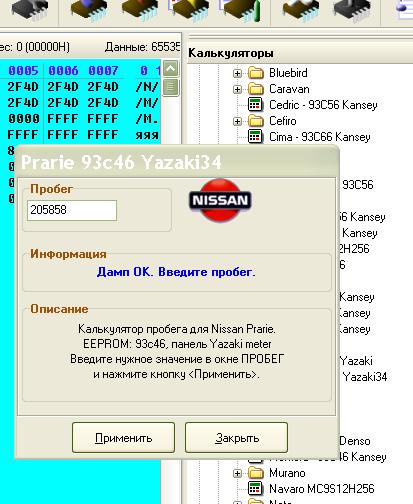

Опубликовано 20 апреля, 20178 г. comment_1047565 В личку не отвечаешь - спрашиваю здесь, свап пробовал делать? Сколько раз было , кидаешь дамп - пробег не тот ,приборы плавают... Изменено 20 апреля, 20178 г. пользователем 6508560170 Ссылка на комментарий https://www.auto-bk.ru/forum/topic/79394-nissan-prairie-joy-93%D1%8146-wf000-%D0%B8%D1%89%D1%83-%D0%B4%D0%B0%D0%BC%D0%BF/#findComment-1047565 Поделиться на другие сайты Поделиться Поделиться сообщением
Опубликовано 20 апреля, 20178 г. Автор comment_1047589 я, конечно не гуру но дамп там не свапаный, пробег читается специально сходил и залил свап - вместо пробега так же пустота это просто не от той панели дамп нужна панель wf000 В личку не отвечаешь - спрашиваю здесь, свап пробовал делать? Сколько раз было , кидаешь дамп - пробег не тот ,приборы плавают... Ссылка на комментарий https://www.auto-bk.ru/forum/topic/79394-nissan-prairie-joy-93%D1%8146-wf000-%D0%B8%D1%89%D1%83-%D0%B4%D0%B0%D0%BC%D0%BF/#findComment-1047589 Поделиться на другие сайты Поделиться Поделиться сообщением

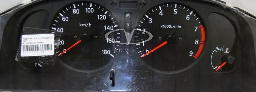

Опубликовано 20 апреля, 20178 г. comment_1047620 А можно фото платы спидометра увидеть и фото шильдика . По номеру трудно будет найти , но есть "аналоги" от других марок ниссан .С номерами WF100...WF900 с электронным спидометром от Liberty не подойдут скорее всего. WF000 - редкость Ссылка на комментарий https://www.auto-bk.ru/forum/topic/79394-nissan-prairie-joy-93%D1%8146-wf000-%D0%B8%D1%89%D1%83-%D0%B4%D0%B0%D0%BC%D0%BF/#findComment-1047620 Поделиться на другие сайты Поделиться Поделиться сообщением
Опубликовано 21 апреля, 20178 г. Автор comment_1047706 Не первый раз за мужем. забей wf100 и найди 10 отличий нет, даже одинаково выглядящие панели имеют разную микру и соответственно калибровки панель на фото, маркирована wf100 Ссылка на комментарий https://www.auto-bk.ru/forum/topic/79394-nissan-prairie-joy-93%D1%8146-wf000-%D0%B8%D1%89%D1%83-%D0%B4%D0%B0%D0%BC%D0%BF/#findComment-1047706 Поделиться на другие сайты Поделиться Поделиться сообщением

Опубликовано 21 апреля, 20178 г. comment_1047713 Доброе утро, не знаю, может и не запустить...сомневаюсь,что панель живая. Дамп в кальке prairie показывает ОК,по крайней мере пробег должен высветиться... mukivva удачи в поисках. Изменено 21 апреля, 20178 г. пользователем 6508560170 Ссылка на комментарий https://www.auto-bk.ru/forum/topic/79394-nissan-prairie-joy-93%D1%8146-wf000-%D0%B8%D1%89%D1%83-%D0%B4%D0%B0%D0%BC%D0%BF/#findComment-1047713 Поделиться на другие сайты Поделиться Поделиться сообщением
