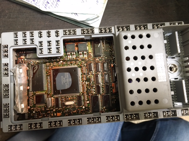

Опубликовано 18 апреля, 20179 г. comment_1047085 Добрый день Замена Cem в данном авто пересадил флеш в б.у Cem , все работает кроме поворотов и магнитолы (((( проц в родном помер! конфиг в проце ? или флеш можно поправить ? Ссылка на комментарий https://www.auto-bk.ru/forum/topic/79436-volvo-xc90/ Поделиться на другие сайты Поделиться в Facebook Поделиться в X Поделиться в Pinterest Поделиться Поделиться сообщением
Опубликовано 18 апреля, 20179 г. comment_1047092 Все во флеши в этом виде CEM, по крайней мере пересаживали ее не раз - все работало. Ссылка на комментарий https://www.auto-bk.ru/forum/topic/79436-volvo-xc90/#findComment-1047092 Поделиться на другие сайты Поделиться в Facebook Поделиться в X Поделиться в Pinterest Поделиться Поделиться сообщением
Опубликовано 18 апреля, 20179 г. Автор comment_1047093 Все во флеши в этом виде CEM, по крайней мере пересаживали ее не раз - все работало. я понял! Спасибо ( а то начал подумывать о привязке к процу ) Ссылка на комментарий https://www.auto-bk.ru/forum/topic/79436-volvo-xc90/#findComment-1047093 Поделиться на другие сайты Поделиться в Facebook Поделиться в X Поделиться в Pinterest Поделиться Поделиться сообщением
Опубликовано 18 апреля, 20179 г. comment_1047098 Сгорее может путали перемички или реле при сборке,сам сталкивался. Ссылка на комментарий https://www.auto-bk.ru/forum/topic/79436-volvo-xc90/#findComment-1047098 Поделиться на другие сайты Поделиться в Facebook Поделиться в X Поделиться в Pinterest Поделиться Поделиться сообщением
Опубликовано 18 апреля, 20179 г. Автор comment_1047101 Сгорее может путали перемички или реле при сборке,сам сталкивался. спасибо Поеду посмотрю что там горе электрики намутили )) Изменено 18 апреля, 20179 г. пользователем oostin333 Ссылка на комментарий https://www.auto-bk.ru/forum/topic/79436-volvo-xc90/#findComment-1047101 Поделиться на другие сайты Поделиться в Facebook Поделиться в X Поделиться в Pinterest Поделиться Поделиться сообщением
