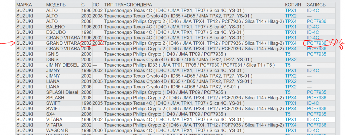

Опубликовано 21 апреля, 20178 г. PCF7936 могут быть уже залочены. тогда они не пропишуться . правильно выше сказали отпустите авто.

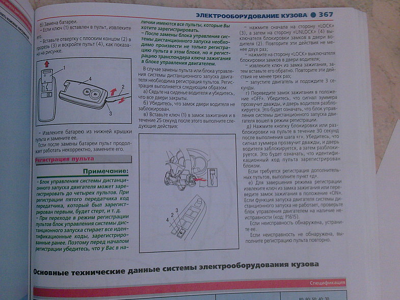

Опубликовано 21 апреля, 20178 г. Автор Да отпустил я давно авто, и не брал его даже. Спросили меня про ключи, вот и начал копать. Просвятите кто опытен по оборудованию, и прописке или отправьте где расписано (разжевано). У хозяина и ключик есть выточеный, но без чипа. У меня есть три каких-то непонятных чипа. По средствам авто можно прописать? Если да- каков алгоритм? Если нет- что для этого нужно. По "эскудо" нашел алгоритм прописки, а по этой нету.
Опубликовано 21 апреля, 20178 г. Тем что имеется у Вас эту машину не сделать никогда . А нужно читалку для ключей , например Handy_Baby , чтоб сильно не вникать в процесс , возможно им можно скопировать чип этот, ну а если нет , то чем -то прописывать в машину тоже надо , например X100+ . Ну ещё там чипов разных кучку , прогеров чуть чуть , диагностику чё-нить типа лаунча которые из последних , а дальше в процессе работы уже видно будет что необходимо . P.S.- и самое главное нужно чтоб друзья были со всей кучей необходимого оборудования , чтоб если чё машину завести как было.
Опубликовано 21 апреля, 20178 г. Автор Тем что имеется у Вас эту машину не сделать никогда . А нужно читалку для ключей , например Handy_Baby , чтоб сильно не вникать в процесс , возможно им можно скопировать чип этот, ну а если нет , то чем -то прописывать в машину тоже надо , например X100+ . Ну ещё там чипов разных кучку , прогеров чуть чуть , диагностику чё-нить типа лаунча которые из последних , а дальше в процессе работы уже видно будет что необходимо . P.S.- и самое главное нужно чтоб друзья были со всей кучей необходимого оборудования , чтоб если чё машину завести как было. Тогда для чего этот алгоритм, ежели без читалок и писалок не обойтись?
Опубликовано 21 апреля, 20178 г. Замена батарейки. Вы вообще правильно читаете? Там же блок управления системой дистанционного запуска. ?
