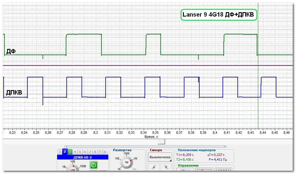

  4. Автомобиль починили. Как оказалось сгнило крепление бабочки на дпкв и не правильно работал новый китайский датчик фаз. При замене на оригинал все заработало.

  7. Скинь пожалуйста осциллограммы которые этот датчик рисует!!!
  8. Я через отверстие куда вставляется ДФ вижу что шторки разной ширины (одна большая, другая маленька) что и отображает ДФ. Я думаю шторки до меня обломили и болгаркой подпилили. Буду разбирать смотреть.
  9. Добрый день! Имеется Lanser 9 4G18 с неустойчивым холостым ходом. Сканер выдает ошибку Р0340. Снял осциллограмму ДПКВ + ДФ. Мне очень не нравится форма сигнала ДФ он не такой как на эталонных. На эталонных графиках ДФ должны быть два горба одинаковой длины. Смотрел в окно ДФ шторки ДФ ровненькие не обломанные. Вчем может быть причина такого сигна ДФ??? Спасибо!!!
