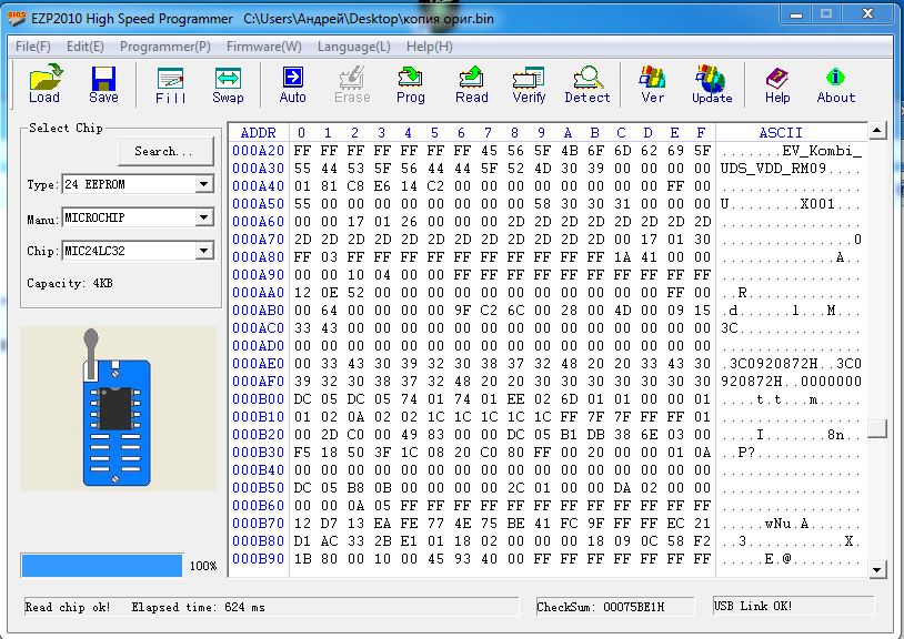

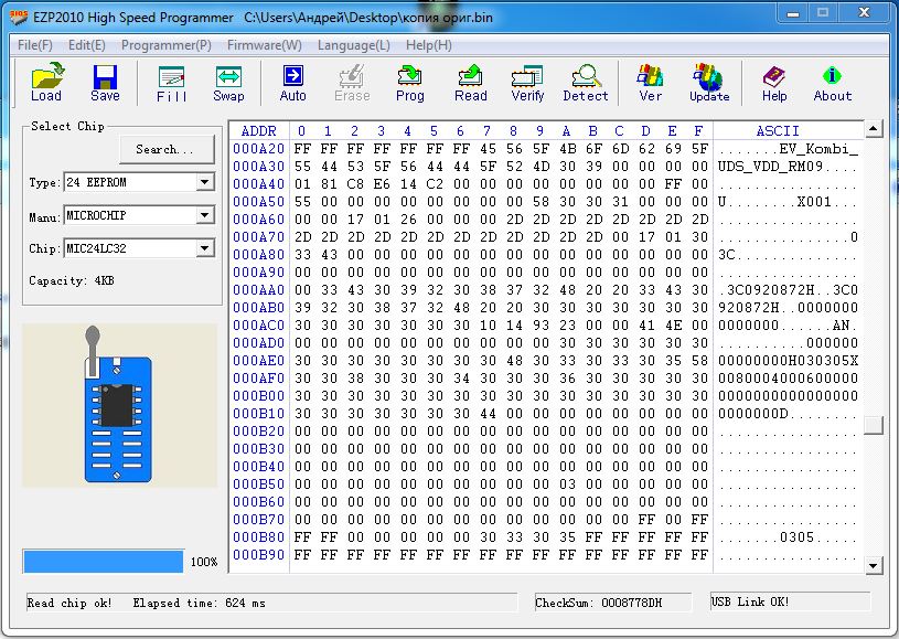

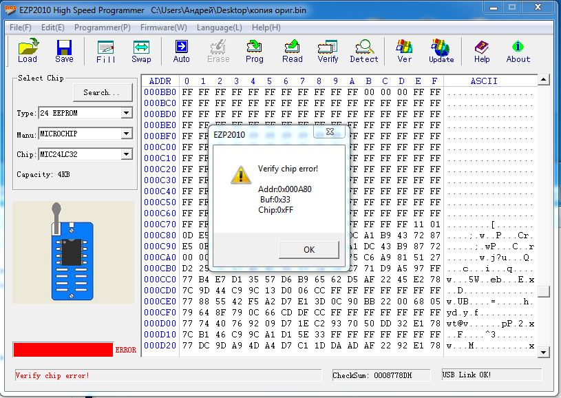

Вообщем проблема в следующем. Есть приборка MFA+ 3С0920 872H. Хотел активировать тест стрелок. Через OBD разъем не активировать. Но почитав форумы люди активировали через eeprom. Вот и я собственно вооружился EZP2010. Выпаяв микрушку 24lc32AE стал колдовать. Сначала считал дамп, сохранил его. Затем отредактировал в Ki Helper. Залил готовый дамп в микросхему и поставил все на место. Но поставив приборку в машине вместо показаний пробега получил ERROR, магнитола просила ввести код (которого конечно же нету), но тест стрелок работал =).. Решил, что обойдусь без теста стрелок и верну все на место. Опять проделав манипуляции с выпайкой чипа вернул родной дамп на место. Пошел в тачку проверять. И приборка не запустилась совсем =(. закрыл открыл машину, опять включил зажигание и загорелись индикаторы, но экран не горит... Ну я снял приборку снова притащил домой. Спаял микруху и начал смотреть, что не так.. Вообщем дамп на микросхеме с середины был другой. Снова залил родной дамп. Но он записывается некорректно почему-то. С середины дампа идут другие значения в тексте в отличии от оригинала. Verify Chip так же не проходит.
Что может быть не так? В чем моя ошибка?
Файлы которые прикреплены
1. Оригинальный дамп.bin это дамп который был изначально в приборке без изменений.
2. Некорректный дамп.bin этот дамп получается при записи оригинального дампа.
3.post-230002-0-15677200-1493414850_thumb.jpg фотка ориг. дампа.
4. post-230002-0-50842300-1493414852_thumb.jpg фотка некорректного дампа.
5. post-230002-0-90300700-1493414855_thumb.jpg фотка ошибки Verify Chip.

самый простой и дельный Вам совет - это поменять программатор.
Спасибо! Попробую о результатах отпишусь!
