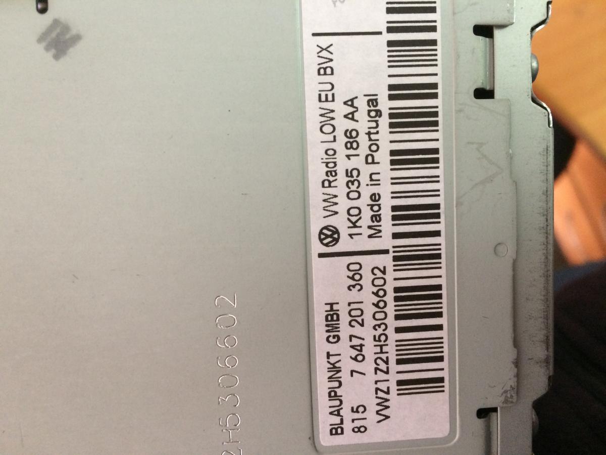

Опубликовано 29 апреля, 20179 г. comment_1049696 При ремонте щитка заблокировалась магнитола. Ссылка на комментарий https://www.auto-bk.ru/forum/topic/79647-blaipunkt-passat-b6-%D0%BF%D0%BE%D0%BC%D0%BE%D0%B3%D0%B8%D1%82%D0%B5-%D1%81-%D0%BA%D0%BE%D0%B4%D0%BE%D0%BC/ Поделиться на другие сайты Поделиться Поделиться сообщением

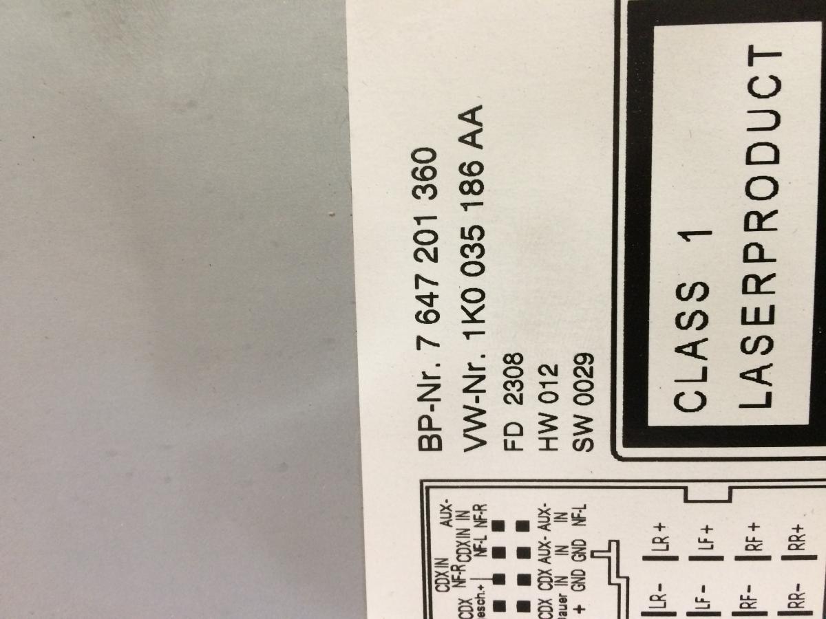

Опубликовано 29 апреля, 20179 г. Автор comment_1049709 25128 EEPROM.bin Вот дамп Тут серийник Ссылка на комментарий https://www.auto-bk.ru/forum/topic/79647-blaipunkt-passat-b6-%D0%BF%D0%BE%D0%BC%D0%BE%D0%B3%D0%B8%D1%82%D0%B5-%D1%81-%D0%BA%D0%BE%D0%B4%D0%BE%D0%BC/#findComment-1049709 Поделиться на другие сайты Поделиться Поделиться сообщением
Опубликовано 29 апреля, 20179 г. comment_1049715 Читать NEC для полного кода Ссылка на комментарий https://www.auto-bk.ru/forum/topic/79647-blaipunkt-passat-b6-%D0%BF%D0%BE%D0%BC%D0%BE%D0%B3%D0%B8%D1%82%D0%B5-%D1%81-%D0%BA%D0%BE%D0%B4%D0%BE%D0%BC/#findComment-1049715 Поделиться на другие сайты Поделиться Поделиться сообщением
Опубликовано 29 апреля, 20179 г. Автор comment_1049727 В епроме его нет? Ссылка на комментарий https://www.auto-bk.ru/forum/topic/79647-blaipunkt-passat-b6-%D0%BF%D0%BE%D0%BC%D0%BE%D0%B3%D0%B8%D1%82%D0%B5-%D1%81-%D0%BA%D0%BE%D0%B4%D0%BE%D0%BC/#findComment-1049727 Поделиться на другие сайты Поделиться Поделиться сообщением
Опубликовано 29 апреля, 20179 г. comment_1049730 по этому дампу только первые 2 цифры Ссылка на комментарий https://www.auto-bk.ru/forum/topic/79647-blaipunkt-passat-b6-%D0%BF%D0%BE%D0%BC%D0%BE%D0%B3%D0%B8%D1%82%D0%B5-%D1%81-%D0%BA%D0%BE%D0%B4%D0%BE%D0%BC/#findComment-1049730 Поделиться на другие сайты Поделиться Поделиться сообщением
