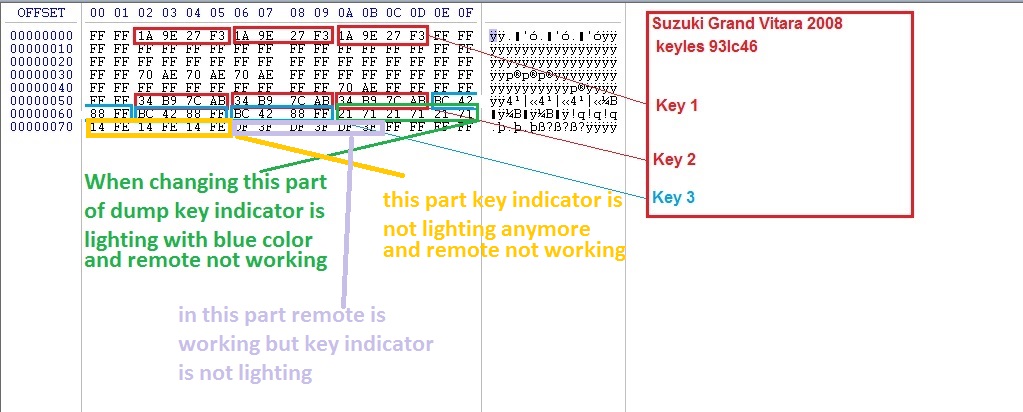

Начал мутить с дампом кеилесс модуля там LC46 rotated. Тесты свои прикладываю в вложения. Suzuki Vitara key location.jpg

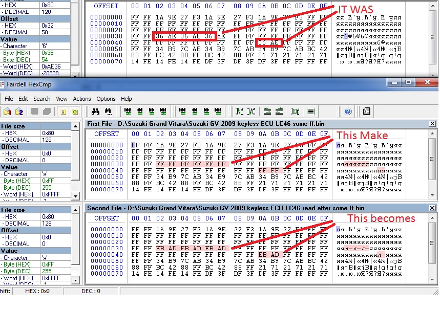

В один момент после того как fff нул то место которое я подмал что возможно синхра и в это место автоматом записались новые значения.Test with Keyless Suzuki dump.jpg. тоесть как бы по кан линий наверно и хочу сказать что все таки связь с кеилесом есть
Пульт с радиоканалом работает и кеилессс модуль его видит и защелку отрабатывает.. при попытке старта двигателя горит лампочка иммо и авто не заводится.. ошибка только одна P1616
