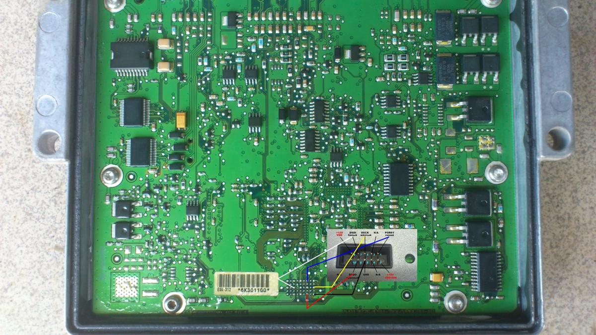

пацаны выручайте снес флэш абрикосом . 8m51-12a650-ka мотор 1.8 125коней . вистеон esu-131 . как и чем его можно поднять .. труба . есть галлета 54
bdm-100,Galleto54,Xprog-m
BDM естественно со вскрытием

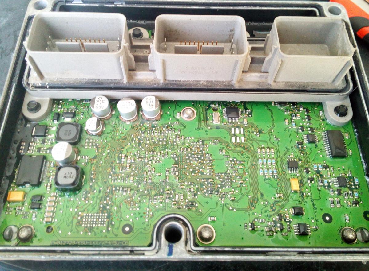

фото моего блока
пацаны ткните какой проц выбирать . блок разобрал . владельцу 71год его боюсь если скажу инфаркт грохнит
