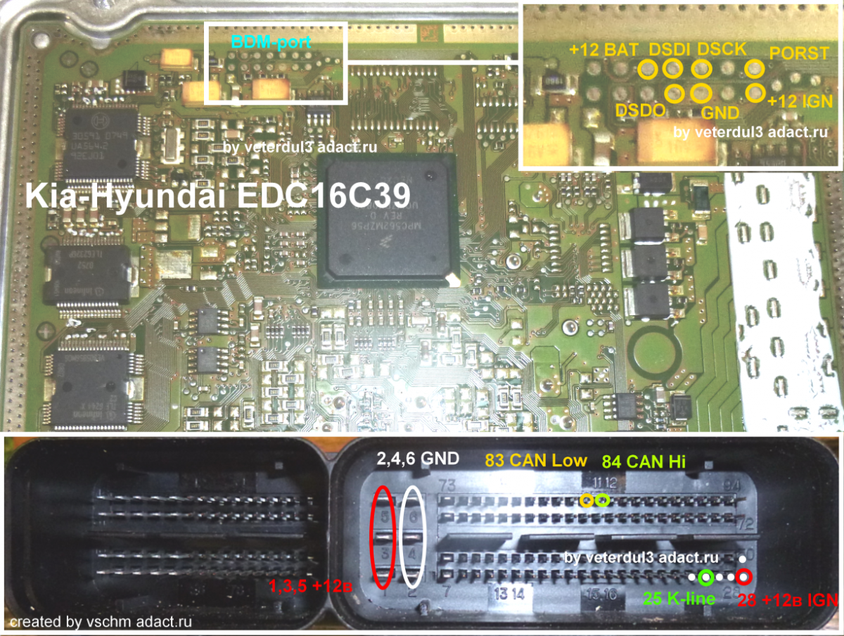

Доброго времени суток .
Подскажите пожалуйста , может что упустил .или на самом деле блок помер .
Подключаю на столе по фото .Ток берет 200 миллиампер. Пытался вязаться   по К-Л-протоколу , на связь не выходит ...( Может он только по CAN вяжется..?пока не пробовал )
Вот
Спасибо , добрый человек .... Доп + не дал результатов ... Вопрос остается - Может он по К-Л не конектится ? и его можно на столе по КАН конектить ? Да еще . с постоянным + ток 10 mA
