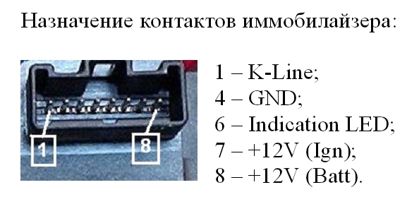

у NATS 5 связь с моторным поодному проводу (к-линия)

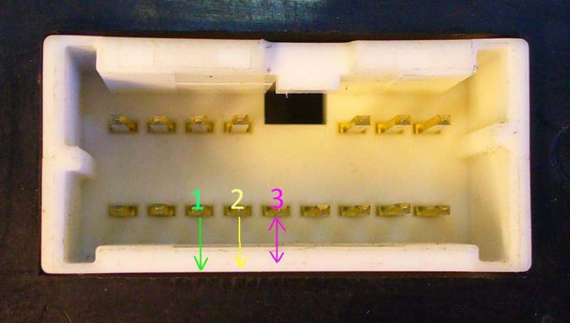

Так где то.Анализируя схему.
Вывод1 -открытый коллектор без подтяжки к плюсу.
На нём на столе(с подтяжкой)при считывании ключа вижу посылки.
Вывод2 -открытый коллектор с подтяжкой +12V в схеме.
Ничего не вижу,постоянный плюс.
Вывод3 -судя по схеме вход-выход.На нём плюс 6V и ничего.

В прошлую среду сделали к ней ещё подход.Дали нам кусок схемы.По схеме вывод иммо,
который у меня под номером 2(11 по схеме),идёт на моторник.Он звонится до моторного.Связи нет.
Но это чистый выход,судя по схеме.На нём на столе при считывании ключа ничего.Пакет идёт по 1(моему)
выводу.
