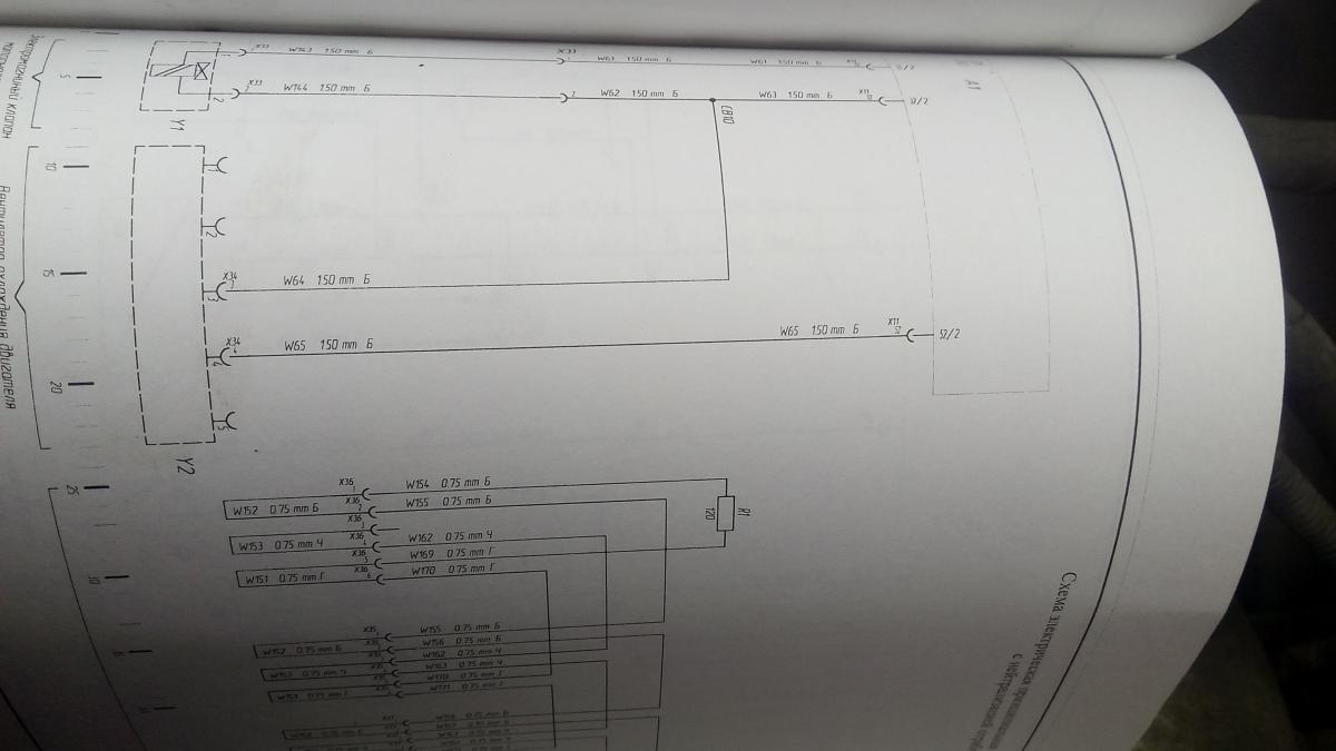

Камаз Cummins,не включается вентилятор,в камазе была схема,и если верить ей,то провода от вентилятора должны приходить на контакты 32 и 52 2-го разъема ЭБУ,а по факту,один провод идет на один разъем,второй на другой.в центр-камазе заменили вентилятор,данные ТОЖ в адеквате. Считанную прошивку прилагаю...Нет инфы,работал ли вообще вентилятор на этом камазе изначально...

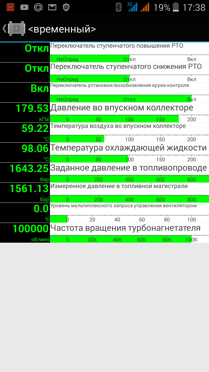

Добрых суток. Столкнулся с похожей проблемой на каменсе евро 5. Вентелятор работает постоянно в принудиловке. Смотрел сканеро аскан 10к- ошибок нет, и он видит что вентелятор выключен . На большее аскан не способен с каменсами. Проверил по проводам на вишке- 2 провода по 5 в, 1- 24 . Отсоеденил разьем и дал на прямую 24и минус в вентелятор в 3 и 4 пин. Соргласно руководству должна была отк в течении 3 мин. Он не отключился. Как можно его проверить, можно ли проверить сопротивление солиноидов управляемых в вентеляторе?
