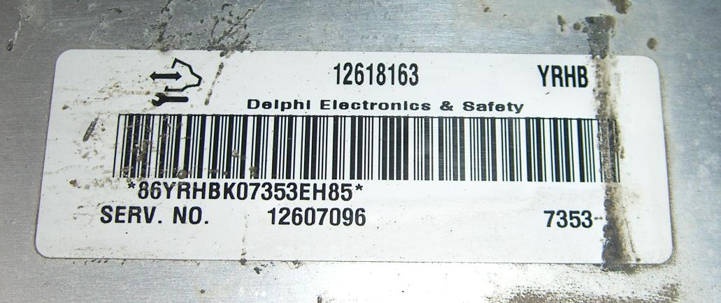

Теперь других пару вопросов:-
1.Привяжется ли бу ЭБУ Глобал тисом.
2.Чем можно слить фулл с родного?
Спасибо.
1) Не знаю насчет глобалтиса (так как на 2008 год уже не все прошивки есть в TIS2000), чем тебе SPS на gm-овском сайте не нравится
2) HPTUNER
