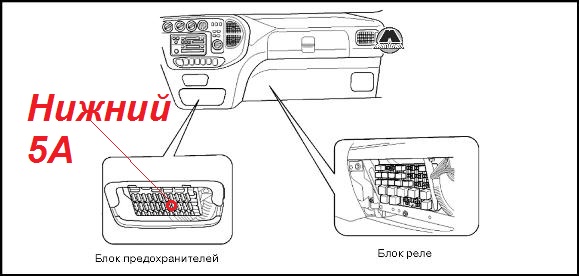

Выезд. Детальный осмотр авто показал отсутствие соединения сканера с ЭБУ двигателя, лампа Check не горит. 15 минут поиска показывают на отсутствие питания на предохранителе 5А ЭБУ, делаем параллельное соединение с соседним предом, то же на ЭБУ. Авто заводится с пол пинка работает! Сцуко, диверсант!!!
Дальше просят найти жучка! Нужна электросхема, а именно схема питания электронного блока управления двигателем.
