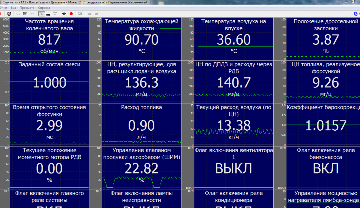

Здравствуйте Всем, кто присутствует на форуме. Пришла Газель с неисправностью, плавает ХХ.
Подключился - ошибка по концевику сцепления, все. Смутило напряжение 12,9 - 13,5. В Газелях это больное место,
переделал провод от генератора до АКБ и от АКБ до предохранителей, все хорошо, напряжение боле-менее стабилизировалось.
Но до этой переделки заметил особенность, на экране сканматика показания ДМРВ, дросселя ну и некоторых других параметров,
скрин выкладываю:
Это что, особенности работы ЭБУ, что-то ранее не замечал, ну были колебания показаний, но картина совершенно не такая стабильная,
как будто что-то этот сигнал генерирует причем стабильно. Что это за секрет?
Показания ДМРВ колеблются от 13 до 20 Кг/ч при этом двигатель держит обороты +- 50, т.е. не плохо.

Это не особенность эбу.
  Сккорее всего проблемы по  питанию датчиков. Там две скрутки по минусу.
Так же проверьте (желательно осцилографом) питание дмрв (+5в). Оно идет с 33 контакта эбу.
