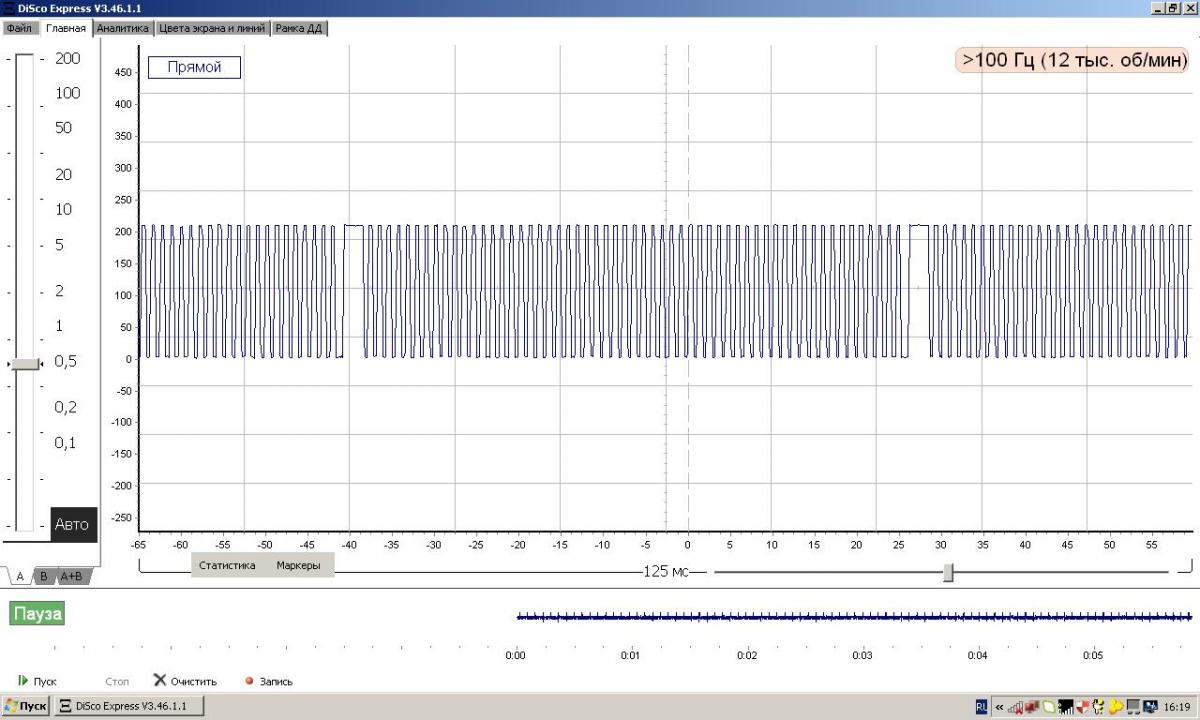

Речь о том, что ширина импульсов не зависит от зазора, как рассуждал Дмитрий.
Я показал в общем, не обращая внимания на тип датчика. Смотри контекст короче говоря.
Да да все правильно, здесь я поторопился с выводами.
Если кому интересно - отремонтировавши старый дпкв, там закроченный был + и масса, прозвонил сопротивления датчика, принял решение поставить старый, и о чудо автозавелось. А вот и осцилка с рабочей авто.
Давайте вместе по рассуждаем и найдем отличие.

касательно не исправного датчика, как я писал ранее, авто притащили на новом датчике. старый датчик не был выкинут, но когда я его проверял, обнаружил замкнутые + и массу датчика. касательно оригинальный или не оригинальный датчик, я осмотрел оба датчика они идентичные, номеров как на старом так и на новом я не нашел. на разъеме есть надписи, но они не бьются ни по одному из каталогов.
Думаю всем будет интересно увидеть именно правильные осциллограммы для этого мотора. если бы у меня была правильная осциллограмма диагностика прошла бы на много быстрее.
Изменено пользователем avtoteh_dnepr
Когда первый раз писал про осцилограмму напрягало то,  что менялась ширина импульсов не постепенно
( в предположении что частота прокрутки падает ), а изменения были примерно в зоне одной частоты вращения
но импульс то шире то уже.
По идее такой картинки не должно быть, если прокрутка конечно идет без рывков.
На картинке пометил зоны.
А я думаю дело в другом, в ширине общего сигнала от пропуска до пропуска.
Опубликовано (изменено)
Важно число импульсов, ширина по барабану.
И амплитуда. Так  сколько там было?
