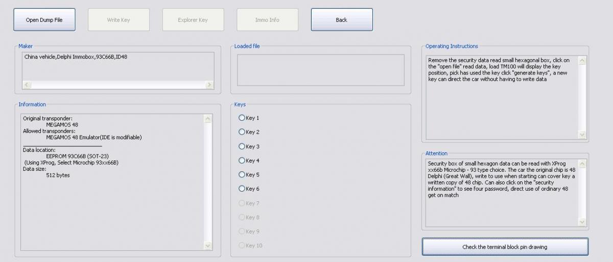

 блок иммо DELPHI слева от рулевой колонки.
  в ключе мегамос 48 (заточенный под это корыто).
в иммо лучше не лезть. во первых еепром 6ти-ногий, во вторых мейкеров под этот имо на сегодня нет. разве что пин глянуть -но без оригинальной заготовки (или подготовленного чипа) пустая трата времени
В TM100 вроде заявлен этот блок. Надо пробовать читать еепром.

А где сам блок иммобилайзера стоит?
